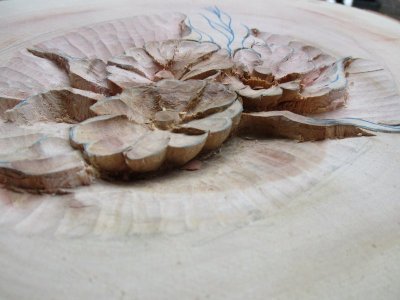

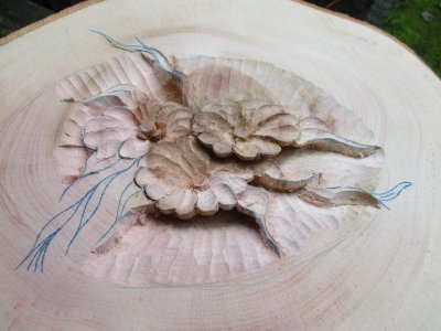

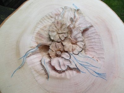

Mijn vader had op opendag Hout in Zutphen een schijf plataan gekocht.
Volgens mij wilde hij hier zelf iets mee doen maar...... 2 weken terug kreeg ik hem :eek:
Ik had nog een tekening liggen. Deze mbv carbon papier overgezet op de schijf.
Na dit ontwerp te hebben gesneden besloten om meer diepte en blad toe te voegen.
Ik wilde de snijvlakken laten voor wat het was maar ik denk dat ik dan meer consequent dezelfde snede had moeten gebruiken.
Besloten om toch maar te beginnen met het schuren van de bloemen.
Nog een paar uurtjes ....... hahahaha.
Gr Edwin

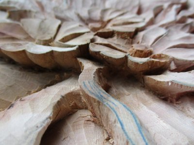

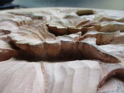

Edwin, kopshout dat geeft uitbrekers, al hoewel valt het hier nog reuze mee, ik Zou het hout wat tussen de bladeren zit ook wat meer weg steken? Dan komt de bloem m.i. mooier tot zijn recht.

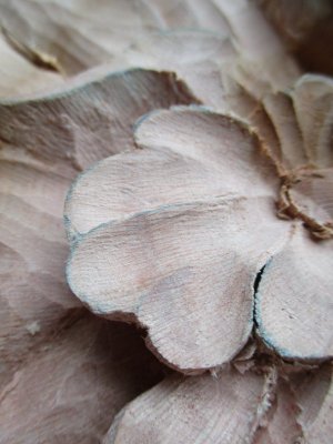

Dank je Hans en Pel,
Uitbrekers ........ ja ik moet op sommige punten erg voorzichtig zijn. Ik wil de bladeren zoveel mogelijk " open " werken zodat idd de bloemen ook beter naar voren komen.
Daar schuilt juist het gevaar van uitbrekers in. Nog een hele uitdaging dus.
Ik ga jullie op de hoogte houden .
Gr Edwin.

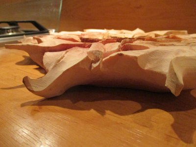

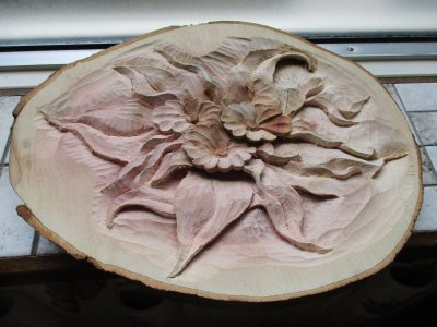

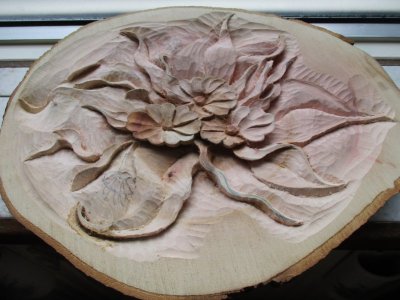

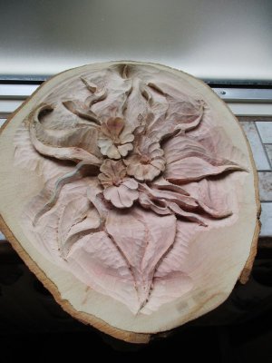

Weer wat kunnen doen.

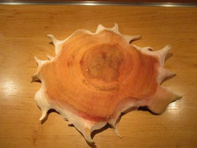

Besloten om toch maar de buitenrand met schors te laten vervallen.
Hierdoor kon ik wel blad naar beneden laten krullen.
Het hart van de schijf heb ik met verdunde olie in laten trekken. Ik was bang voor scheuren vanuit de kern. Niet dat dat tegen te houden is,
maar ik hoop dat het niet te extreem wordt en er geen stukken los breken.

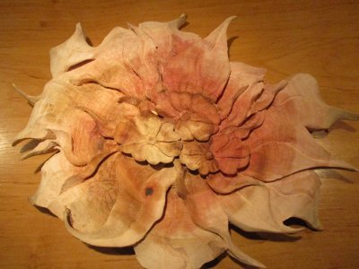

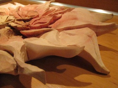

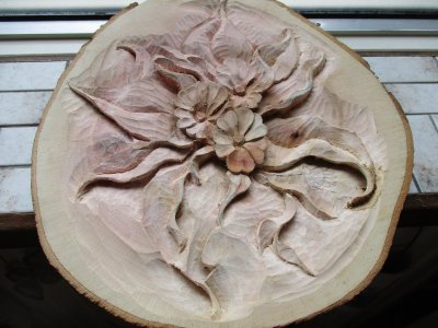

Ben nog bezig met afwerking. Ik wil proberen of ik dit met schraapstalen kan doen. Hoewel...... Kopshout, ik twijfel er aan.
@ Atmos ik gebruik beitels, gutsen en snijmessen door elkaar. Vooral het afsteken met een guts of beitel moet voorzichtig en met scherp gereedschap worden gedaan om breuk te voorkomen. Het gebruik van verdunde olie heeft wel de scheurvorming beperkt. ��.
Gr Edwin
