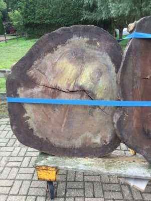

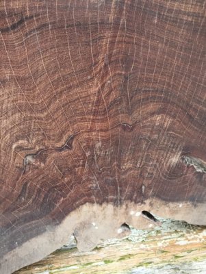

Hallo allemaal,
onlangs heb ik bij onze Zwolse houtman een fantastische schijf Bubinga gekocht. Deze schijf heeft een diameter van zo'n 130 a 140 cm! De dikte is 15 cm..... Het gewicht ligt rond de 160 kg.... :eek: Een kant is al enigszins geschuurd, zo is het zeer mooie hout al een beetje te zien......
Nu is mijn plan om van deze schijf een (salon-)tafel te maken en als het lukt een super gaaf element voor aan de wand. De schijf zal gevlakt, geschuurd afgewerkt worden. De scheur wordt eventueel opgevuld met epoxy.... Heb het al helemaal in mijn hoofd!! :D maar wel een uitdaging!!
Het plan is om de schijf in de dikte door te zagen, 10 cm voor de tafel en de overige dikte voor het element aan de wand. Nu heb ik her en der wat bedrijven benaderd met de vraag of zij deze zaagklus aankunnen. Helaas valt dat wat tegen...... (nog) geen bedrijf gevonden die dat kan.
Heeft iemand van jullie misschien nog een idee om deze zaagklus te klaren??? Zijn er misschien handige kettingzaag-eigenaren die een uitdaging zoeken??:D Ik hoor het graag!!
Alle ideeën zijn welkom!!!
Alvast bedankt voor het meedenken.
Gr. G.A.V.

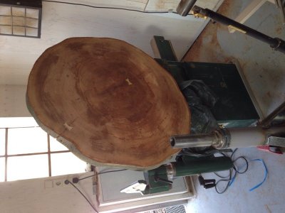

Ik heb dit een keer op mijn draaibank geklaard... Moet je wel een draaibank hebben die dit aan kan natuurlijk.
Waar liggen de schijven en hoeveel haast is er bij? Misschien valt er wel iets te regelen. Ik moet er wel bij zeggen dat ik het niet gratis kan doen...Maar het zal je niet de hoofdprijs kosten. De andere vraag die ik heb is... Hoeveel jaar ligt dit jout al te drogen? Het moet wel kurk droog zijn voor je het gaat verwerken tot een tafelblad. Vervormen zal niet je grootste probleem zijn met dergelijke tafels, maar scheurvorming wel. Het is zonde om veel moeite in een dergelijk project te steken en vervolgens honderderden kleine krimpscheurtkes in je perfect geschuurde tafel te krijgen.

Dat klopt idd niet helemaal juriaan, ik ben niet helemaal duidelijk geweest. De draaibank dient om één kant helemaal vlak te krijgen. Vervolgens zou ik mbv een alaskan sawmill een plak afzagen die parralel is met de kant die net vlak gedraaid is.
Maar er id ook een andere mogelijkheid. Het is ook mogelijk een simpel hulpmiddel op de draaibank te bevestigen waarmee je een kettingzaag kan gebruiken om een (bijna) perfecte plak af te zagen. Voordat het nu nog onduidelijker wordt... Ik bedoel een dergelijk hulpmiddel als in het filmpje i. De onderstaande link. Echter zou ik het hulpmiddel dus 90 graden draaien zodat het zwaard van de kettingzaag richting het hart van het hout gericht staat.
Link: https://m.youtube.com/watch?v=pWRMgo0BGhU
Ik hoop dat het nu een stuk duidelijker is. Mocht het niet duidelijk zijn dan hoor ik het wel
