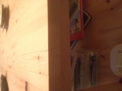

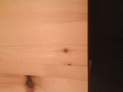

Met wat voor zaag zouden jullie dit los zagen, zodat ik minimaal beschadig tussen de liggers en het blad?
En de scheuren dat weer lijmen en naar elkaar drukken?
Ik zou het met een invalzaag en een rail doen, dan kun je zuiver recht zagen, als je die niet hebt dan is er misschien een forumlid die in de buurt woont, en je daar zeker mee zal helpen.
jagieXK
20 feb 2018
33
Ok, invalzaag is er met rail, inderdaad kunnen we goed recht zagen
Scheuren dan verlijmen en met lange lijmtangen in elkaar drukken?
Ik zou er een nieuwe lat inzetten, want je hebt een verlies van tweemaal de zaagsnede is ± 6 mm.

Ik zou toch wat terughoudend zijn om dit met de invalzaag aan te gaan. Erg veel vlees om de rail op te laten steunen is er niet of je moet een stuk van het onderstel er mee af zagen. Mijn invalzaag komt nooit zo dicht bij de rand in ieder geval. Of zie ik iets over het hoofd?
Ik zou zelf meer heil zien in de bovengenoemde Fein. Die steek je plat langs het blad met minimaal verlies.
En misschien een open deur: Is het watervast verlijmd? Zo niet kun je ook nog proberen de lijm op te laten lossen.
De scheuren inderdaad vol laten lopen met lijm en dan dichttrekken met klemmen. De bovenkant(en) van het onderstel vlak maken met een schaaf en het blad met bladogen (van die achtjes, heet dat zo?) of bladwervels opnieuw vast zetten zodat het kan blijven werken.

Ah tegelijk geplaatst! Ik geloof dat Pel het over de scheur in het blad heeft en niet over hoe het blad los te zagen van het onderstel. Dan heb ik niks gezegd:)
Als de scheur niet dicht te lijmen is, of anderszins op te lossen is, dan blijft er niet veel over als het slechte stuk er met een invalzaag tussenuit zagen en er een nieuw stuk in te zetten. Ik zou de tafel zeker nog niet afwerken met olie of lak, maar eerst een tijdje in een ruimte van ± 20° zetten, om te zien of hij niet meer gaat scheuren, wat ik niet hoop maar neem het zekere maar voor het onzekere. Het blad kan eigenlijk niet werken op deze manier, dus wat is wijsheid in deze, als je het blad los kunt maken kies dan voor die optie.
