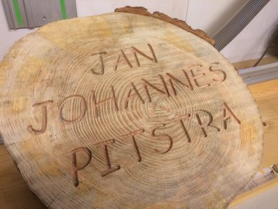

Het (in)scheuren van kun je redelijk goed voorkomen met geduld.
Ik frees namen in boomschijven voor natuurbegraafplaatsen.
De gemiddelde diameter van een schijf is ongeveer 50 centimeter met een dikte van ongeveer 10 cm.
Wat ik doe is het volgende;
Ik zoek een geschikte boom uit bij een boomverzorger en zaag zoveel mogelijk schijven uit een boom.
Vervolgens gooi ik de schijven in een stroompje vlak bij mij in de buurt en laat de schijven minimaal een half jaar in het water.
Daarna haal ik de schijven uit het stroompje en laat ze door de wind drogen. Na een jaar zijn de schijven behoorlijk droog en goed te bewerken.
Acht van de tien schijven drogen zonder scheuren.
