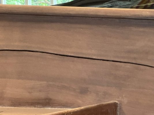

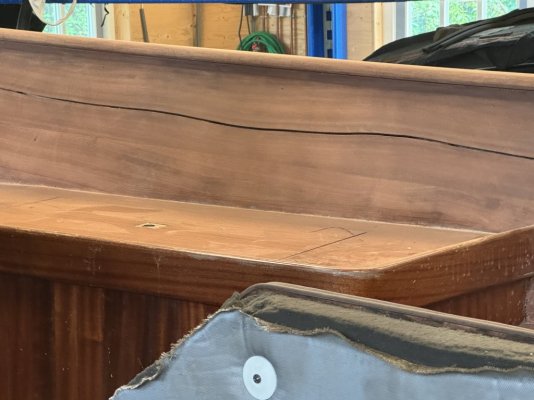

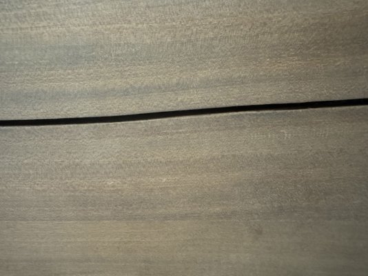

Beste mensen,
Ik heb een Sloep met een polyester romp en mahoniehouten interieur.
de lak was erg slecht geworden en daarom hebben we de sloep in de
winter helemaal kaal gekrabt en geschuurd. nu is de boot weer prachtig
en gereed om weer in de lak te zetten.
Nu is er echter een scheur van 3-4mm ontstaan aan de binnenzijde.
Dat komt natuurlijk door de droogte in de schuur. Ik vraag mij nu af of
de schuur opgevuld dient te worden of dat ik moet afwachten wat er met de
scheur gebeurt als de boot weer te water gaat.
en als ik het moet opvullen dan vraag ik mij af waarmee ? een houtkit ?
ik verwacht dus dat de scheur kleiner zal worden als de houtvochtigheid toeneemt.
Nb de boot is verder gewoon waterdicht aangezien de romp van polyester is, dus
daar zit niet het probleem.
Wie kan mij adviseren ?
mvg Pieter

Speelman
7 jul 2024
Hilversum
Hoi Boertje125,
neen het is een vast deel van de zijkant van de boot, waar je normaal met je rug tegenaan zit.
groet Pieter
MarcelvdW
25 mei 2022
172
67
Almen aan zee
Ik vind het wel een mooie scheur.
Ik zou 'm zo laten,
of opvullen met zo'n zwarte kit die ze ook gebruiken voor scheepsdekvloeren (weet geen merk- of productnaam)
Die kit kan je opschuren, en daarna met het hout mee aflakken.
