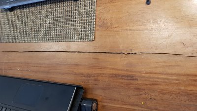

Ik bezit een eetkamertafel , waar nu in het midden een scheur zit tafel.jpg nu is mijn vraag hoe kan ik dit oplossen.
Het is Mahoniehout.

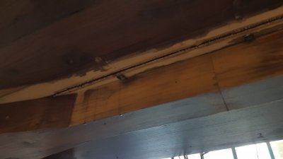

Klaas dat vraag ik mij ook af moest toen wel 3000 gulden aftikken ( werd op maat gemaakt) zal foto op sturen van de onderkant welk soort.jpg werd zijkant ha ha

dacht zelf te simpel gewoon lijmklemmen en dan elke dag een stukje aandraaien tot hij bijna dicht is en dan er lijm in
Heb jij deze tafel gekocht voor mahoniehout, daar heb ik toch zeer ernstige twijfels bij, het lijkt m.i. meer op iep? Maak eens een foto hoe het blad is bevestigd aan de onderkant.
