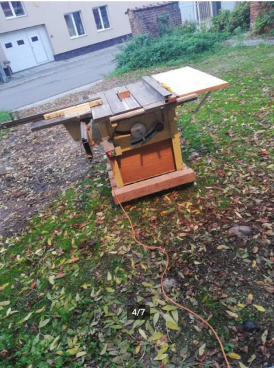

SCHEPPACH TS 2500
k995

Via via kan ik die kopen voor een 300 euro en die zou in goede staat zijn, jaar of 12 oud.
Deze zou een verbetering zijn op de electra beckum UK 220 die ik nu gebruik veronderstel ik , maar waar op te letten om tezien of deze nog in orde is?

Laten lopen en zien of ie netjes aanloopt, en of de zaag niet te veel wiebelt, in ieder geval. Maar 300 euro lijkt me nogal een flinke prijs, eerlijk gezegd. Maar goed, misschien ziet ie er heel mooi uit, lastig in te schatten.

Ja, dat moet ik idd bekijken, maar nieuw zijn die 2000+euro en deze is nog maar een tiental jaar oud.

De leeftijd is eerder een jaar of 30. Maar verder zijn het prima zagen. Het handwiel van de hoogteverstelling gaat nog wel eens stuk, maar dat lijkt al opgelost te zijn. En er hoopt zich stof op op de geleiders van de hoogteverstelling, waardoor je na verloop van tijd niet meer je hele zaagbereik hebt. Maar dat is een kwestie van regelmatig schoonmaken.

Het zijn i.d.d. prima zaagmachines. Een zwak punt is volgens mij het onderdeel waar het zaagblad op geschoven wordt voordat je het vastschroeft. Dit onderdeel is van aluminium en kan uitlubberen als het zaagblad meermaals niet goed vastgezet is. Dit merk je snel genoeg doordat de machine dan in onbalans draait. Overigens zijn scheppach onderdelen nog steeds verkrijgbaar. Het is dus prima te fixen.

De bewering is een jaar of 12, ik zie dat ze die zelfs nog nieuw maken (wel de CI versie dan).

Heb er ook eentje, vind het een fijn machientje.
Wel even checken of-ie nog strak is af te stellen met langs- en dwarsgeleider, of er niet speling is ontstaan door te vaak te strak aandraaien (tis allemaal maar alumnium)
En of-ie bij uitschakelen nog remt (en niet eindeloos na-draait, moet je weer met een houtje gaan afremmen)
Reserveblad(en) erbij?
Dan vind ik 300 euro niet verkeerd

Die remprinten zijn een drama. Ik wist niet dat die ook in de 220 uitvoering zaten. De machine waar ik nog wel eens aan knutsel, heeft na de tweede print die kapot ging, er geen nieuwe meer in gezet. Dat is een krachtstroom uitvoering. Heeft al vele meters vooral sloophout gezien, maar houd zich prima. Die aluminium bladen zijn dus best slijtvast.

Ok zal ik zeker naar kijken

remprinten? Is dit dan de print die ervoor zorgt dat de motor afremt?
