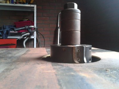

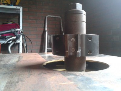

Misschien een domme vraag maar, kan het kwaad om een opvulring onder de freeskop te plaatsen om meer hoogte te krijgen?

Bedankt Fons, hoewel de foto's een overdreven beeld vormen ter verduidelijking ben ik niet van plan om op de manier van de eerste foto te frezen. Ik zal de tafel omhoog draaien zodat ik de onderkant van het houtwerk kan frezen. Ik stelde de vraag omdat ik zonder opvulring de freeskop net niet boven de tafel kreeg zelfs niet met de tafel op de laagste stand.

Het kan geen kwaad als er vulringen onder de frees komen te zitten om meer hoogte te krijgen (daar dienen die dingen oa voor) maar hoe hoger de frees komt te zitten hoe meer trillingen dit kan geven op de freesas. Verder is de opmerking van Fons ook belangrijk, frees zoveel als mogelijk langs onder, dat is veel veiliger werken.

Ditto wat André zegt, er is helemaal geen probleem met de ringen eronder te steken, maar het is altijd beter om de freeskop zo laag mogelijk op de as te zetten, want hoe hoger je hem zet, hoe verder van de lager: meer stress op de lager en een vermenigvuldiging van de speling/vibraties.

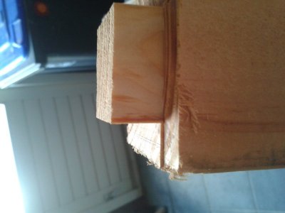

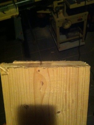

Vandaag heb ik wat testjes gedraait en over de lengte frezen gaat perfect. Maar bij het pennen frezen aan de kopse kant met behulp van de geleider gaat het mis. Ik gebruik hiervoor een profielkop met rechte wisselmessen, maar het resltaat is een scheve schouder. Is er een bepaalde techniek die ik moet hanteren of is dit alleen goed te doen met speciale pennen freeskoppen?

Voor de duidelijkheid hier een foto van mijn setup om pennen te frezen. Na alles meerdere malen te hebben afgesteld blijf ik een grote afwijking houden. Er wordt op het einde na het doorvoeren minder hout weggehaald door de freeskop. Ik heb de aluminium fence in 1 lijn staan en de freeskop zit laag en op de spindel zit weinig speling. Het zou aan mijn provisorische aanslag (lijmklem) kunnen liggen, waardoor het werkstuk alsnog wordt weggedrukt door de roterende kracht, ondanks ik het tegendruk geef. Mijn gevoel zegt toch dat het probleem bij de alumnium fence ligt of mijn twee linkerhanden ;) Iemand een idee?
