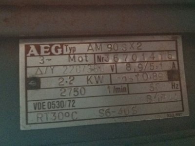

Ik ben sinds deze week de nieuwe eigenaar van een Scheppach HM1 (met langgatboor). De machine staat nu op krachtstroom. Op de AEG motor staat 220v/380v. Kan ik deze makkelijk ombouwen naar 220V? Wrsch heb ik dan een condensator nodig. Heeft toevallig iemand een schema?

is dat niet 3fase 230/380 (ster/driehoek schakeling) dan heb je nog steeds 3fase nodig (een vaker gemaakte fout)

Mijn kennis is wel wat roestig, maar volgens mij moet dit met een steinmetz schakeling wel kunnen. Je verliest wel 1/3 van het vermogen.
Motor wel in ster aansluiten.
De aanloopstroom kan wel eens te hoog worden.

Een 2,2 kW 3 fase motor op enkel fase dat word niks. Strromopname zal erg groot zijn en zoals al gezegd piekstroom .
kijk liever voor een goede enkelfase motor of 3 fase thuis.

of een frequentieregelaar er tussen (word met draaibanken bijna niet anders gedaan)
Als je die op een vaste waarde instelt kan dat prima

Ik zag dat de TS in België woont, daar mogen eindgroepen in een woonhuisinstallatie 20 ampere zijn, dus het zal er om hangen met de aanloopstroom.

ik zal de frequentieregelaar piste eens bekijken. Momenteel heb ik er gelijkaardige motor ingehangen (uit schaafbank/zaagtafel combine van onbekende merk, ooit gevonden in de garage van mijn grootvader). Gemeten toerental op de schaafbeitel zit rond de 6300 toeren. Iets onder de 6500 zoals voorgeschreven.
