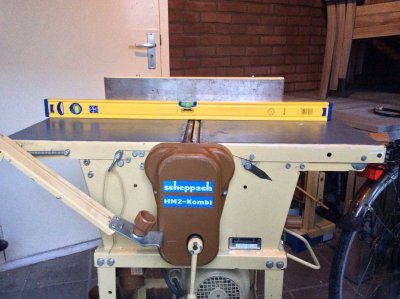

Met welke boutjes kan ik het aanvoerblad stellen ?

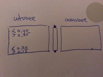

Net in de weer geweest met voelermaatjes. Nu heb ik het aanvoerblad (rechts op de foto) met de wijzer op 0 gezet. Nu staat het aanvoerblad een haar boven de beitel. Dat klopt naar mijn weten want 0 betekent niets eraf schaven. Wanneer ik mijn "straight edge" op het aanvoerblad en uitvoerblad leg en met de voelermaat voel zit er linksachter op het uitvoerblad een verschil van 0.40 mm tenopzichte van het aanvoerblad en Linksvoor een verschil van 0.20 mm.
Ik neem aan dat ik het uitvoerblad dus moet verhogen. Klopt dit ? Zoja waar moet ik aandraaien ?

Je kunt het aanvoerblad niet met boutjes stellen, je moet het blad losmaken door de boutjes aan de zijkant los te maken en dan stellen. Die wijzer op 0 zetten heeft meestal niet zoveel zin, die zit los op een jasje en 0 is zeker niet altijd geen afname. Je kunt dat beter andersom redeneren, zet de tafel op 0 afname en zet dan de wijzer opnieuw op 0. Dan is daarna 0 wel weer 0.

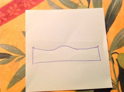

Na een goede inspectie van de schaafbeitels zie ik toch duidelijk dat de beitels alles behalve recht geslepen zijn. Onder welke hoek kan ik de beitels het beste laten slijpen ?
