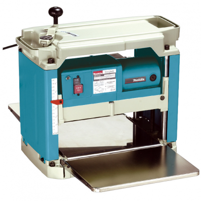

Ik heb geen ervaring met deze machines. Ik heb alleen ervaring met grote vlak en vandiktebanken. Nu ik bezig ben mijn kleine werkplaats in te richten, heb ik de Makita lunchbox besteld. Het meeste werk zal schaven zijn. Vlakken zal minder voorkomen en er zijn ook trucjes om dit met de vandikte te kunnen.
Verder heb ik als regel om daar waar het precies komt, voor kwaliteitsmachines te gaan. Dus mijn combizaagmachine is een DeWalt, waar ik erg veel plezier van heb. Een vandikte is ook zo'n machine die gewoon lekker moet werken. Je kunt combi's vlak-vandikte kopen voor de helft van de prijs van deze Makita. Volgens mij koop je dan tegelijk veel ergernis.
Ik heb erg veel tijd op internet besteed aan de keuze voor de vandikte. Uiteindelijk dus uitgekomen op deze.

Vandaag proefgedraaid met de Makita vandiktebank. Helemaal tevreden met deze aanwinst. Mooi degelijk ding. Afmetingen, geluidsdruk, perfect voor mijn kleine werkplaats. Simpele slimme bediening. Past helemaal bij mij. Prachtig resultaat met geen of vrijwel geen snipe. Wat plankjes en een stukje Robinia geschaafd. Werkelijk prachtig. Zo glad. Schuren is vrijwel niet meer nodig.

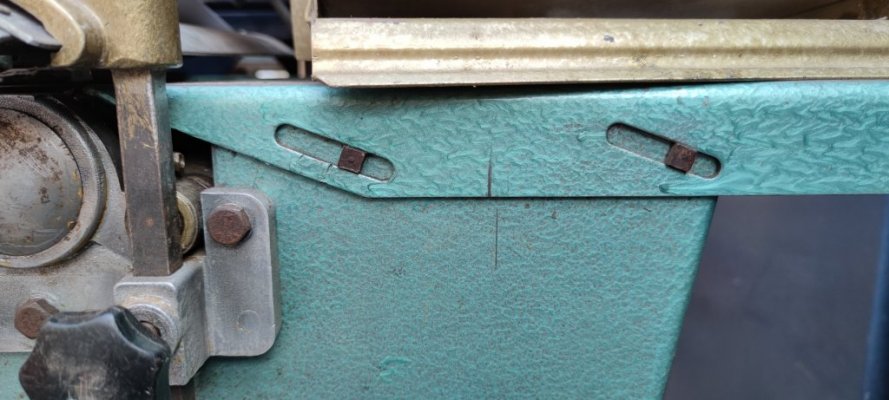

De kant van de schaaftafel welke je kan loskoppelen, bij mijn HM1 heb je 2 vaste nokken en aan de schaafas kant 2 boutjes die je op de juiste plek kan vastzetten.
Een HM2 kun je op 4 punten stellen.

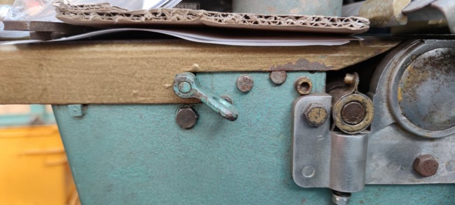

Zo ziet het er uit bij mijn HM1, de schaafhoogte slede is hier nog met diagonale geleiders.
Later is dit een stelbare conisch schijfje geworden en zit er een diepte schaal bij.
De afvoer heb ik afgeslepen 6 kant boutjes gebruikt om de tafels exact in lijn te krijgen.
