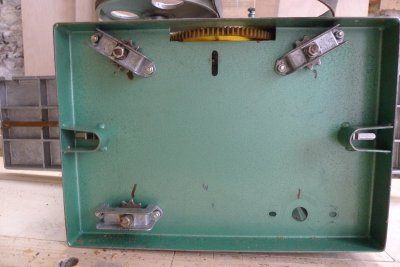

De onderkant ziet er ongeveer zo uit ja, het zelfde systeem lijkt me zo.
Dan is dat toch blijkbaar het probleem van die lagers. Ik zal van de week eens kijken of dat ergens vast te zetten is. bedankt voor de reacties!
