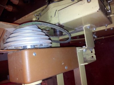

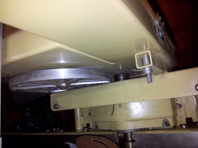

3 vragen uiteindelijk:
weet iemand de correcte dimensies vd riem die nodig is om de lintzaag aan te voeren?
weet iemand welk onderdeel ik tekort heb om de draaibank aan te voeren de als van de motor zit niet onder de as van de draaibank.

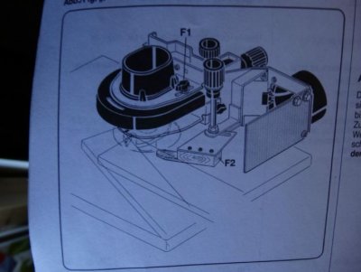

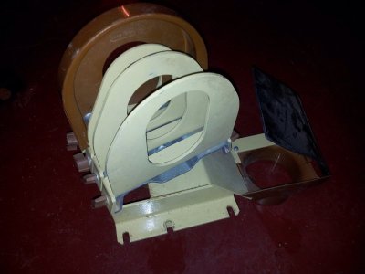

Weet iemand wat de derde foto is? Die verschillende ringen.?
Foto in bijlage
bedankt grts pieter

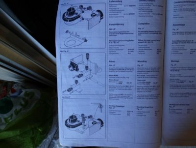

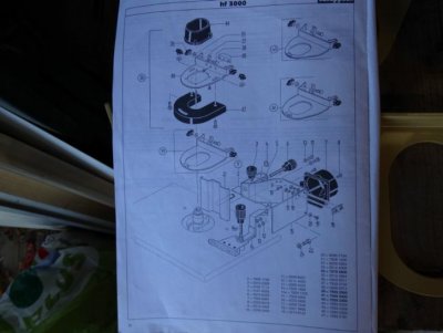

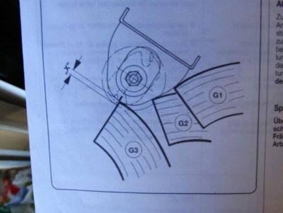

Zag die bogen toevallig op marktplaats voorbijkomen, het is een 'ronde freesaanslag' (duits: Bogenfräsanschlag).
Handleiding, van de marktplaatsadvertentie:
