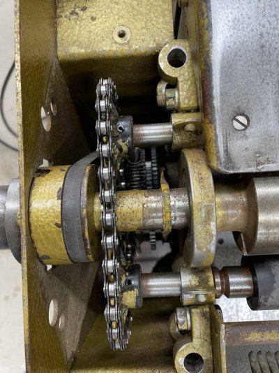

Bij de HM1 en HM2 zijn er nog wat zaken waar je op moet letten, namelijk de rubber doorvoerrollen en de riemen. De rubber rollen zijn om het hout door de vandiktebank te trekken. Dit rubber is vaak slecht/vergaan. Het vervangen hiervan is prijzig en je moet deze rollen uit de machine halen. Het andere zijn de riemen, met name het kleine riempje om de doorvoerrollen aan te drijven is vaak slecht. De riemen kosten ongeveer €20 per stuk. De HM1 heeft 2 riempjes, daarnaast heeft de freesmodule ook nog een riem.

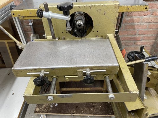

De HM1 is van plaatstaal en heeft daarmee waarschijnlijk wel wat roest. Dit is meestal geen probleem, tenzij er diepe putten door de roest in de tafels zitten.

Hier zie je het kleine gele riempje (rechts) voor de doorvoerrollen. Links is de zwarte V-snaar naar de motor.
Met wat werk kunnen de tafels er zo uit zien:
