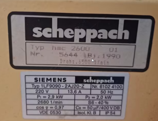

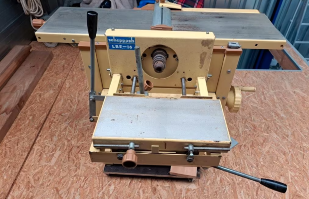

Hallo,
Ik heb deze machine online gevonden voor een heel schappelijke prijs (350 €)
Maar ik twijfel om over te gaan op de aankoop. Ik kan bijna geen info over deze machine terugvinden online... Heeft iemand toevallig ervaring met dit toestel en zoja, zou je deze dan kopen?
Er staat 220 volt, dus ik ga ervan uit dat ik deze met een standaard stopcontact kan gebruiken?
Waar moet ik eventueel op letten als ik langs zou gaan?
Alvast bedankt!

Hallo,
Alvast bedankt!
Ik heb zelf een nagemaakte versie van dit apparaat, maar ik kan je wel een beetje op weg helpen. Dit zijn veelal weinig gebruikte machines van een hobby houtbewerker. Waar je op moet letten bij aankoop is of de machine goed loopt (laat de verkoper er een stuk hout op schaven, of doe het zelf als je weet hoe) en luister of er bijgeluiden zijn. Veelal zijn de rollen van de vandiktbank en de aandrijfriem de eerste onderdelen die vervangen moeten worden. Deze zijn voor deze machines gewoon nog te koop via handelaren op marktplaats.
Vrijwel altijd een goede aankoop, wat mij betreft, maar bij heel veel roest of rare geluiden zou ik wel twijfelen.

Bedankt voor de tips. Ik zal dus eens moeten gaan kijken. De verkoper liet me weten dat ik de machine kan testen.

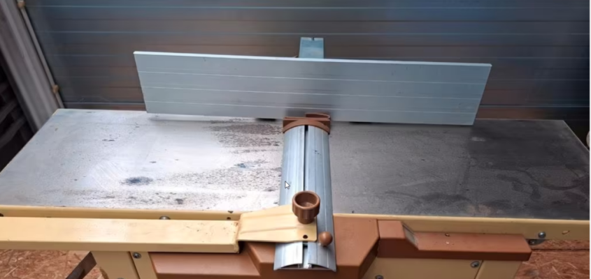

Is dit roest op de vlakbank ?
Ja maar het lijkt me vliegroest - if so, dan zou ik me daar niet druk over maken (de onze, met een gietstalen bed, had ook flink wat vliegroest toen we m kregen, maar zolang dat geen putten oplevert is dat geen probleem - gewoon even met een fijn schuurpapiertje er overheen en dan met olie). Die blauwige plek links baart me wat meer zorgen - goed kijken of dat geen 'put' is. het is geen hele grote plek dus wellicht kan het opgevuld worden, als dat al nodig is, maar je moet daar wel even goed naar kijken denk ik.

Jammer dat ik er zo ver voor moet rijden... Zal idd enkel ter plekke kunnen vaststellen of het de moeite is.

Dat denk ik ook. Ik heb vrijwel nooit echt zware roest op deze machines gezien. Je kunt ook om betere foto's vragen een de verkoper.
13.293
3.970
Er zijn bij deze machines een paar dingen die slijten. Vooral als je de hulpstukken erop gaat zetten.
De aandrijfriem en de spindel met messing moer dat zijn de onderdelen die wij vroeger op voorraad hielden. Zijn volgens mij nog steeds te koop. Verder zijn dit goede machines.
