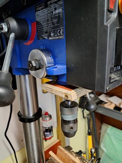

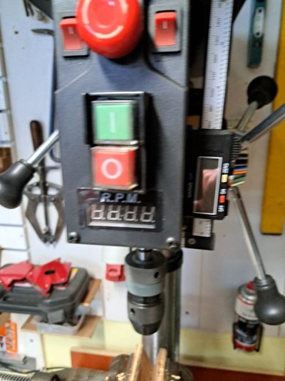

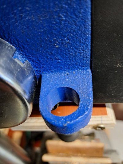

Goedemorgen, kan iemand mij vertellen waar het linker aansluitstukje met gat is: zie foto's. Kan het niet terugvinden in de handleiding.
Hartelijke groeten. Aart

Dit is voor de montage van een mechanische diepteaanslag. Het huis wordt denk ik voor meerdere modellen gebruikt. Sommige hebben die diepteaanslag wel, andere niet.

Hé Thomasz, ik dacht wel zoiets, maar kon er niet de vinger achter krijgen. Ook niet te vinden in de handleiding. Heel hartelijk bedankt voor je snelle reaktie en de duidelijke foto. Hierbkan ik wat mee.

Meestal breekt het stuk plastic dat om de ram zit. Dan houdt je een mooi plekje over om je boorsleuteltje in te bewaren. Maar aangezien jij een snelspanner hebt heeft het nu verder weinig nut.

Weet iemand waar ik de mechanische diepteinstelling lan kopen.
Nb Raar dat deze er niet bij zat bij de aankoop van betreffende machine.

Heb je de machine nieuw gekocht? Zit er geen andere diepte stop op? Op een van je foto's lijkt er een stuk multiplex op de plek van de diepte stop bevestigings plaats te zitten. Verwacht er niet te veel van. Het is een gammel stukje plastic.

Dank voor je bericht weer. Ja een half jaar geleden. Heb er een digitale dieptemeter op gemaakt, van een aangepaste schuifmaat. Gewoon een ideetje op youtube en het werkt. Je kunt er echter geen vaste dieptestop van maken.

Je kan daar de ring vastzetten zodat hij tegen een inwendige nok komt? Als je het houten plankje verlengt kan je er een stukje rond op zetten dat door het oogje gaat. Ik heb daar bij een andere boormachine zo'n busje om zitten dat je als diepte stop om een deuvelboor klemt. Ik heb het inbusboutje vervangen door een vleugelboutje.

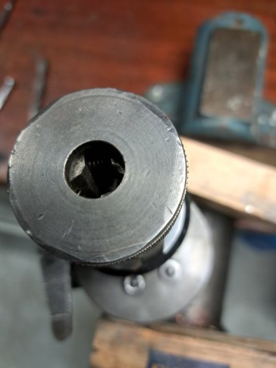

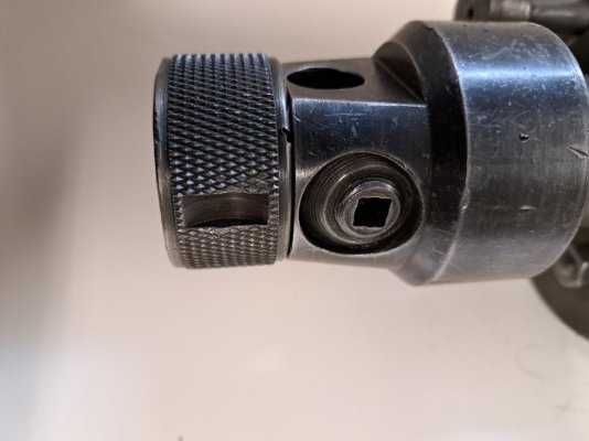

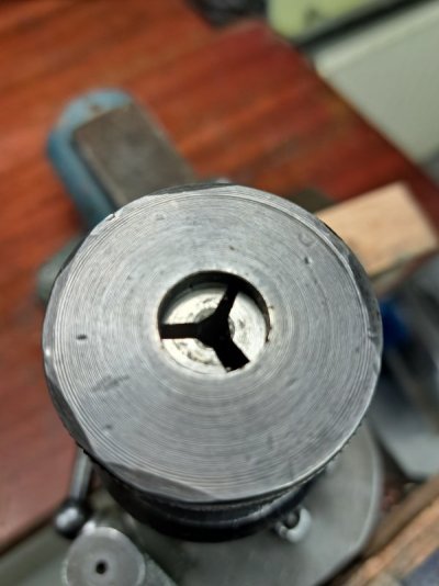

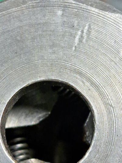

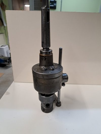

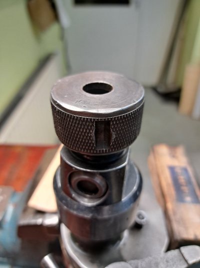

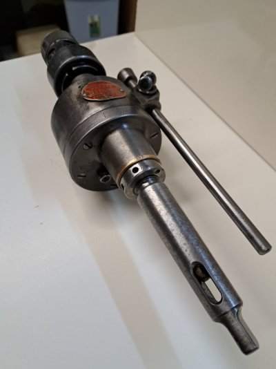

Hier ben ik weer. Heb een tapper met morseconus mk3. Zat ooit bij een kolomboormache 380v, die ik niet meer heb. Ik heb het volgende probleem, kleinste srand krijg ik geen 4mm boortje in, wel 3,5. Grootste stand zou 13mm moeten hebben, maar krijg er nog geen 12mm in, omdat de 3 bekjes vd boorkop niet ver genoeg teruggaan. Zij zitten onderling met veertjes aan elkaar.
Zouden die te weing veerkracht hebben. Weet ook niet hoe ik het uiteinde los moet krijgen pm evt. nieuwe veertjes te plaatsen.
Zie foto's voor een beter beeld.
Mvg Aart

11.524
4.445
Het zou helpen als je foto's van de terzake doende details zou maken. Voor welke maten tappen is die tapkop? Die morseconus die er nu op zit, kan er af. Is hij dan morseconus nr 2? Goede kans dat hij dan tot m12 gaat.

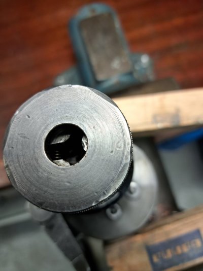

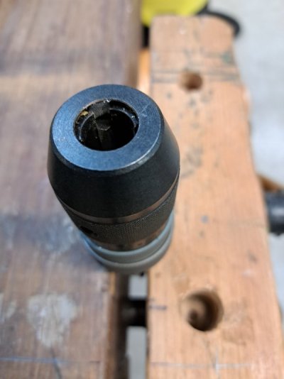

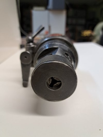

Hai Chevy, kan niets vinden over maten tappen voor deze tapkop. Maar heeft ook niets te maken met de morseconus. De boorkop blijft hetzelfde, ook al heb je mk2 erop zitten, de tapkop blijft dezelfde. Foto van boorkop met mk2, daar zie je dat in de grooste stand de bekjes helemaal naar binnen staan, tussen de bekjes zitten geen veertjes maar losse tussenstukjes metaal, geen veertjes. Waarschijnlijk ander systeem dan bij de al heel oude tapkop.
Gr Aartos
