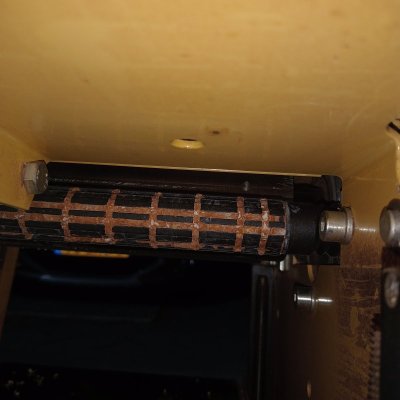

Wie kan mij helpen aan tips voor het vernieuwen van de afvoerrol van mij scheppach vandiktebank.
Ik zag ergens staan dat de dikke 36 mm moet zijn klopt dat?
Weet iemand waar ik eventueel een afvoerrol te koop is .

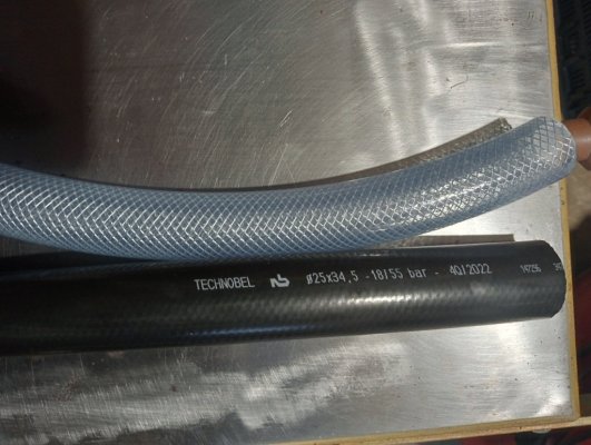

Van mijn HM1 heb ik de rol eruit gehaald met een beitel het oude rubber eraf gehaald en 1 meter nieuwe rubberslang online besteld en die over de as geschoven, werkt perfect.
Waar ik hem toen heb gekocht is hij alleen nog per volle rol te koop dus dat heeft geen zin, maar deze link zou dezelfde moeten zijn: Brandstofslang 25 x 35 mm

Ik heb net 2 stukje slang gehaald bij Wilkamp voor 5 euro, ik denk dat ik ze volgende week er op probeer te zetten.ik heb deze week geen tijd meer.

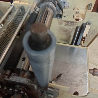

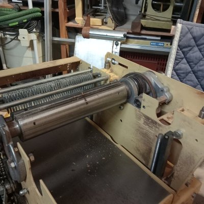

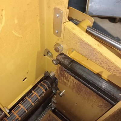

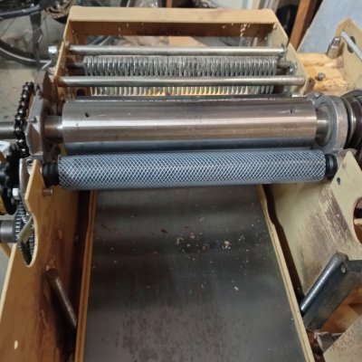

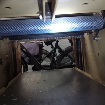

Zo nu mijn verslag ik ben gisteravond begonnen met het vernieuwen van de afvoerrol.

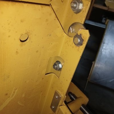

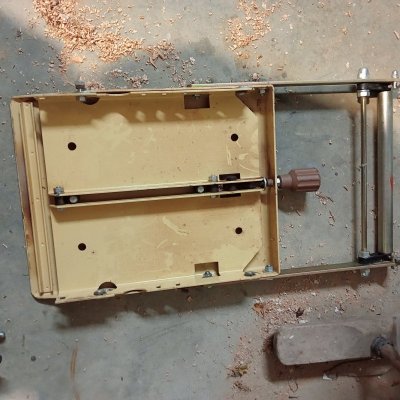

1/ het aanvoer tafelblad van de vlakbanker af gehaald, 1 m 13 bout losgemaakt 1 bout met inbussleutel. Daarna de 4 kleine inbusbouten losgemaakt de schaalverdeling (instel hoogte vlakbank) losgemaakt. Toen kon ik het gehele aanvoer blad eraf nemen.

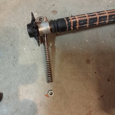

2/ losgemaakt de stelveer van de afvoerrol m10 sleutel .

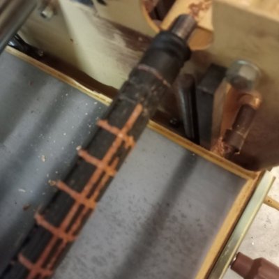

3/ afvoerrol uit de lagers genomen en vervolgens goed schoon gemaakt .
4/ ik zag dat de aanvoer rol niet gehele rond was er zaten twee verdikking in de lengte van de rol deze heb ik met de blokschaaf gelijk geschaafd zodat de rol mooi rond was.

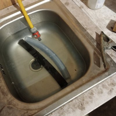

5/ ik dat de nieuwe slang 10 minuten van tevoren in warm water gelegd en ze daarna over de afvoerrol geschoven ,dit ging vrij gemakkelijk ik heb de slang netjes op maat gesneden en daarna de afvoerrol weer terug geplaatst in de machine en de machine weer geheel monteert.
6/ eerst heb ik uitgeprobeerd of mijn nieuwe rol ook daadwerkelijk zijn werk deed, het resultaat was perfect.
7/ daarna ben ik begonnen aal het correct afstellen van het aanvoer blad van de vlaktafel .het zijn de eerste bouten en inbusbouten die ik had losgemaakt voor het verwijderen van de tafel . Je moet de tafel weer op de schaafmessen afstellen zodat deze recht op de messen staan (horizontaal) dan moet je de tafel weer recht op het aanvoer blad stellen. Aan en afvoer bladen moeten op de gelijknamige hoogte en recht staan, de hoogte verdeling (wijzer) van het aanvoer tafel moet op 0 staan . Draai dan het aanvoer blad naar bv 3 mm lager en probeer nu of de vlakbank recht schaaft. Mocht er iemand nog vragen hebben over dit onderwerp dan hoor ik het graag. Mvg Thei
