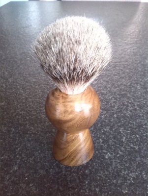

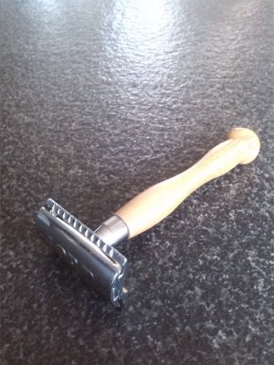

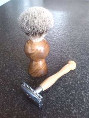

Deze week eens wat anders gemaakt dan pennen en schaaltjes.
Een scheerkwast en krabbertje.
De voet van de kwast is van gouden regen en het handvat van het krabbertje is van taxus (spint).
Beiden zijn afgewerkt met melamine lacquer van Chestnut.
Qua kleurstelling passen ze niet echt bij elkaar, maar ze zijn ook niet bedoeld als setje maar als experiment.
Er blijkt een hele wereld aan natscheerders met dit soort spullen te bestaan,ook met eigen fora.
Ik ga er vast nog wel meer van maken.

Mooi setje.
Hoe krijg je die haren in die kwast?

Mooi setje.
Die kan je zo kopen en heet een "knot"; ze zijn aan de onderkant verlijmt tot een cylindertje van 20 mm doorsnede.
Met een speedboor of forstnerboor van 20 mm boor je een gat in een blank waarna je deze eerst vorm geeft en daarn a de knot er in lijmt.
