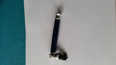

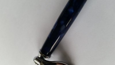

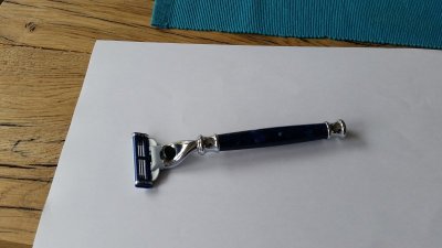

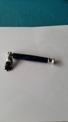

Vandaag even de tijd gehad om wat foto's van mijn eerste scheermes te maken. Gedraaid van acryl op 2200 tmp. Je krijgt een lekkere lucht en krullen. Nee met die krullen
moet je niet te blij mee zijn. Ze gaan om de as van opspanas zitten. Elke keer stoppen en schoonmaken. Deze blank draaide lekker en ik kon beginnen met schuur met k600
zo verder tot en met 3000. Dit met gewoon wp papier. Hierna met vloeibaar verder 6000, 8000 en 10000 (heb een keer een minisystainer met deze vloeibare schuurmiddelen
van festool gehad. Helaas hebben ze deze vloeibare schuur/polijstmiddelen nu alleen in 1 liter verpakkingen. Deze bouwset heb ik besteld bij medeforumer katma.
Helaas zijn de foto's niet van topkwaliteit maar ik zag bij het inzoemen wel dat een dopje niet helemaal aansloot. Even tussen de bankschroef en nu is ie prima.
Nou morgenochtend eens kijken of die ook goed scheert.
