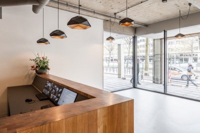

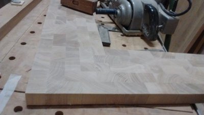

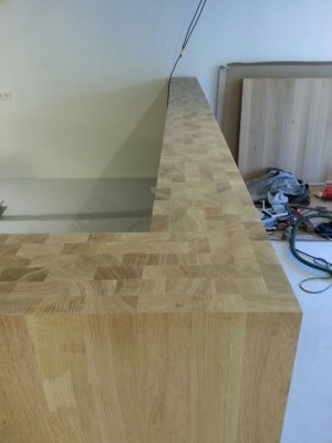

Even een reactie op deze oude thread: Ikzelf heb nu enige tijd een Scheer MB2 in gebruik: GEWELDIGE machine.
Inderdaad zwaar om op het werkstuk te tillen, maar eenmaal er op werkt de machine heel licht: je zet hem op het schuurraam met de machine nog niet naar beneden gedraaid, zet de machine aan en laat hem door het draaien van het handvat naar beneden zakken. Dan kun je heel gecontroleerd een paneel helemaal vlak schuren.
De schuurbanden bestel ik bij Hugo Schipper, maat 860x100mm.
Ik heb een tijdje geleden zelfs een kopshouten balie helemaal vlak geschuurd met het ding, daar kan niets tegenop!
