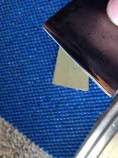

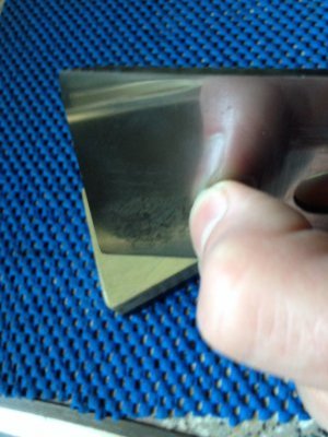

Het lag inderdaad aan de vouw die te steil was. Na wat controleren kwam ik erachter dat de hoek bijna 60 graden was (*oeps*). Ik heb ondertussen mijn zoetschaaf opnieuw geslepen om even kort te kijken of het aan de vouw lag.
Om te controleren dat de snede scherp genoeg is gelijk de rug opnieuw gepolijst. Hieronder wat plaatjes van de rug en de snede:

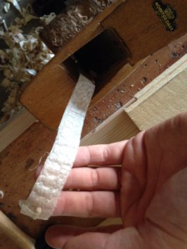

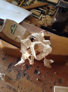

Vervolgens de keerbeitel dicht op de snede gezet en het resultaat mag er zijn:
