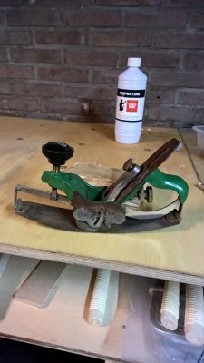

Ik heb toevallig vorige week een toogschaaf opgepikt (Die Kunz no 113) die ik wil opknappen voor de verkoop, heb hier alleen voorlopig geen tijd voor.
Heb overigens ook al iemand die interesse heeft, maar mocht het niet wat worden dan wil ik je dit wel laten weten mocht je interesse hebben?
