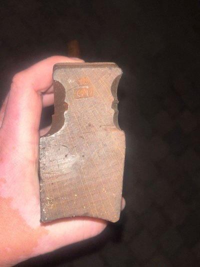

Kent iemand deze schaven met de merktekens GK en GP onder kroon?
Staan NIET in het boek van Gerrit van der Sterre.
ben benieuwd!
groeten
Peter

Mogelijk de initialen van de eerste eigenaar. Ik heb een oud profielschaafje van mijn opa uit ongeveer 1910-1914 met CP erin geslagen. Hij heette Coen Peeters en zat toen op de ambachtsschool.
23 apr 2025
Terborg
Hallo Pieter
ja dat soort initialen zie je veel in schaven, maar die zijn er veelal met eenvoudige slagletters in geslagen. De makers en handelaren hadden hun eigen merktekens en Gerrit van der Sterre heeft in zijn boek over 4 eeuwen schaven en schavenmakers dat wat hij had getraceerd opgenomen.
Eigenaren hadden geen merkje onder kroon - dus dit is echt een maker of handelaar, en dus kennelijk niet een die Van der Sterre ooit is tegengekomen. Het is geen Engels model schaaf, die zijn vierkanter, dus wellicht een Duitse schaaf. De enige daar met GK is Gustav Kunz, maar die hebben nooit houten schaven gemaakt...
