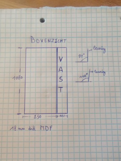

Welke scharnieren kan ik best gebruiken voor de klep van een bank als ik geen pianoscharnier(is dat sterk genoeg om het gewicht te dragen van de plank en 2 kindjes?) wil gebruiken? Stuk zou ongeveer 110°(scharnierpunt vast stuk tot tegen leuning)moeten open kunnen om tegen de leuning te liggen
Is er een mogelijkheid om iets langs de binnenkant te doen zodat het zitgedeelte 1 vlak blijft zonder daar iets van een scharnier te zien?

Pianoscharnieren zijn er in heel veel soorten. Heb er eens een voor een klant besteld van ruim 3 meter de deur woog geloof ik 240 kg. Ja dan praat je wel over een speciale prijs en een blad van 10 cm.
Zoek eens op klepscharnieren daar zijn ook vele modellen in en enkele geven een andere naad tussen vast en deksel.
Deze MEUBELSCHARNIER NAAITAFEL SISO CE messing rvs look *vlakliggend*2pennen* Furniture Fittings kan ook.
Of zoek op tafelbladscharnieren.
