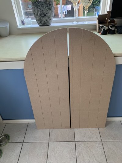

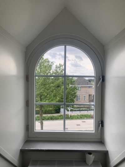

Ik heb binnenluiken gemaakt voor een klein dakkapel met een boog raam, enigste waar ik mee zit, wel type scharnier kn ik hiervoor het beste gebruiken?
Het is een 2 delig Luik en gaat naar één zijde open, dus zoek een type scharnier voor het midden tussen de 2 luiken en aan één zijde.

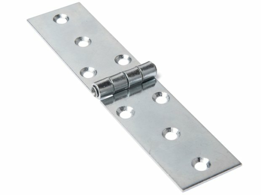

Maar in MDF heb je maar weinig houvast, zodat ik voor drie klepscharnieren zou kiezen zodat je die goed vast kan zetten. Die komen toch 'tegen' het raam aan, dus die zie je niet aan de binnenkant.

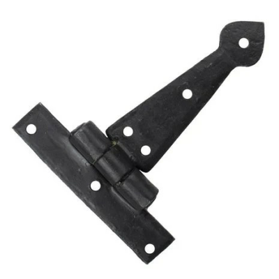

Voor de scharnieren aan de zijkant 3 paumellescharnieren of smeedijzeren scharnieren voor een sfeertje
Klepscharnier.
