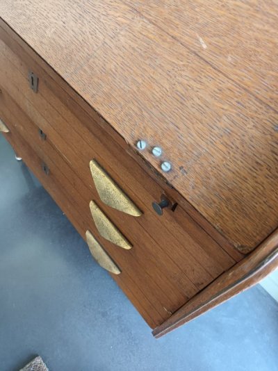

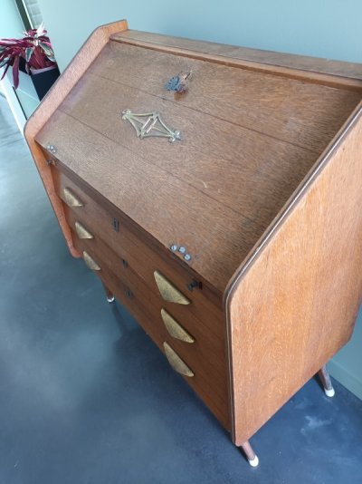

ik heb nog een stuk donkere eik liggen dat qua kleur redelijk nauw aansluit. Ik denk dat ik daar proppen uit ga boren en daarmee de gaten ga vullen (letten op de nerfrichting uiteraard). Als alles afgeschuurd is en opnieuw geolied of vernist gaat worden, ga je dat niet zo hard zien denk ik.

Je kan zeggen wat je wilt maar het zit zo wel vast.
Ik denk dat de oorspronkelijke bevestig niet stevig genoeg was.
ik denk dat ik een messing plaatje er onder zou doen passend bij de handgrepen
e.e.a. vastgezet met bijpassende schroeven
