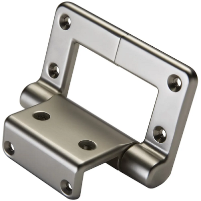

Ik ben nieuw op het forum, en ik twijfel of mijn vraag bij het juiste subforum staat. Vergeef me als hij in een andere thuis hoort.
Vanaf youtube doe ik veel inspiratie op. Veel filmpjes worden gemaakt in de USA, en gebruiken daarvoor ook specifieke producten uit dat land.
Voor een speelgoedkist ben ik op zoek naar een scharnier, wat de Amerikanen, specifiek Rockler een "lid stay torsion hinge lid support"-scharnier noemen. Een hele mond vol.
Zie: https://www.rockler.com/lid-stay-torsion-hinge-lid-support-satin-nickel.
De scharnieren blijven open staan in elke positie. Dat voorkomt dat kleine kinderen mogelijk met hun vingertjes tussen de kist en de deksel vast komen te zitten.
Nou ben ik benieuwd of iemand weet of deze scharnieren in Nederland te krijgen zijn, en zo ja waar?
Of is iemand bekend met een alternatief scharnier die dezelfde functionaliteit heeft?

Frictiescharnieren, veerscharnieren. Maar waar je ze kan kopen weet ik niet.
Je zou op een gewoon scharnier een flinke klap op de ogen kunnen geven zodat die stroever loopt.

Ik vraag me af of het afgebeelde scharnier ook maar iets doet om de deksel in een bepaalde positie te houden.
Ik zie niets in de knoop van het scharnier. Volgens mij voegt Rockler er nog iets aan toe. Een soort uitzetter.
Dit soort scharnieren heeft een vaste weerstand.Ze worden gemaakt met verschillende weerstand, je moet dus meteen de goede bestellen.
Ik vraag me wel af of die weerstand na xx de klep open en dicht gedaan te hebben nog hetzelfde is, mij lijkt dat op termijn het scharnier steeds ‘losser’ wordt.
Deze scharnieren zijn relatief duur, en of het nou zo’n voordeel is dat een klep in elke stand blijft staan, soms wel maar voor de meeste toepassingen niet, dan doe je een klep of helemaal open of helemaal dicht. Een simpele gasdrukveerveer is naar mijn mening vaak zeker zo handig.
