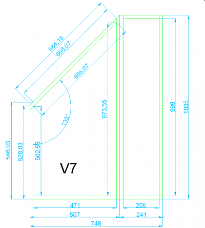

Ik heb 3 scharnieren op een deur van 100 cm hoog en 21 cm breed geplaatst.
Het gewicht van zo'n deur noodzaakt dit aantal scharnieren niet.
Hoofdzakelijk om het kromtrekken tegen te gaan heb ik er 3 geplaatst.
Helaas ervaar ik dat je meer dan normale kracht moet zetten om de deur te openen.
Is er een oplossing/alternatief ?

Hoeveel meer kracht dan normaal ervaar je?
veel te veel
ik moet hard trekken om de deur open te krijgen
de rechtse deur is 217 breed (205 binnenbreedte + 2x6 opliggend)
de naastliggende deur is even hoog, maar 483 breed (471 binnenbreedte + 2x6 opliggend)
op zo'n hoogte verkies ik 3 scharnieren te plaatsen om kromtrekken tegen te gaan
ik vermoed dat het hefboomeffekt hier negatief speelt
maw de linkse deur is meer dan 2 keer zo breed als de rechtse
daardoor heb je minder kracht nodig om die te openen
