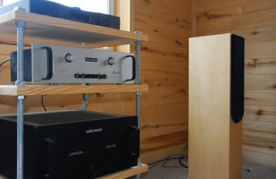

Misschien iets met draadeinden op 4 hoeken waarmee je alle planken in hoogte kan verstellen door de moeren (al dan niet met ringen) te verdraaien?!
Niet perse de mooiste oplossing maar gezien je OSB gebruikt mag het best een "industrieel" uiterlijk hebben toch?
Geen plaatje van gevonden... (zal dus wel niet zo'n goed idee zijn), toch een plaatje gevonden... maar van een open kast.

Snelle vraag... waar sla je die rampamoeren/slagmoeren dan in... als je ze in de plaat zet, gaan bij het draaien van het draadeind gelijk alle platen mee.
Zou dus iets moeten zijn wat het draadeind met rust laat en los te verstellen is.
Als het wel kan ben ik benieuwd naar het plaatje.
