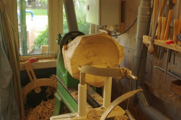

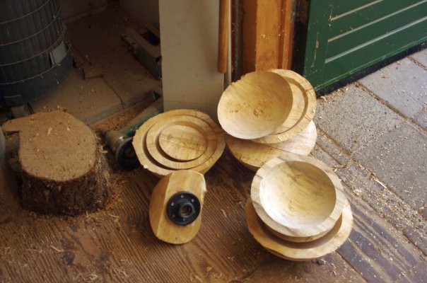

Gisteren samen met een andere houtdraaier de schalensteker van Easy-Core systeem van Oneway uitgeprobeerd.
Bij aankoop bij Ronald werd het uitgelegd, maar gisteren het echte werk.
Ik had van tevoren een stam paardenkastanje in 4 blokken gezaagd, de blokken waren ongeveer 40cm doorsnee
1 blok werd alsnog afgekeurd omdat we het niet vertrouwden.
Later nog een blok van een zwarte els gepakt, hier is de beitel op gebroken, die was ongeveer 45cm doorsnee.
Het eerste blok vonden we te plat, het 2e blok was een heel stuk beter en het 3e blok ging na het slijpen van de beitels goed.
Het slijpen ging heel eenvoudig op een vlakke diamantplaat, maar voor een gedeelte van de beitel is een hulpstuk aan te raden want dat ging niet op die vlakke plaat, dat hulpstuk wordt nog besteld.
Het blok zwarte els moest ik nog van de halve stam afzagen en wat rond gezaagd met de kettingzaag.
