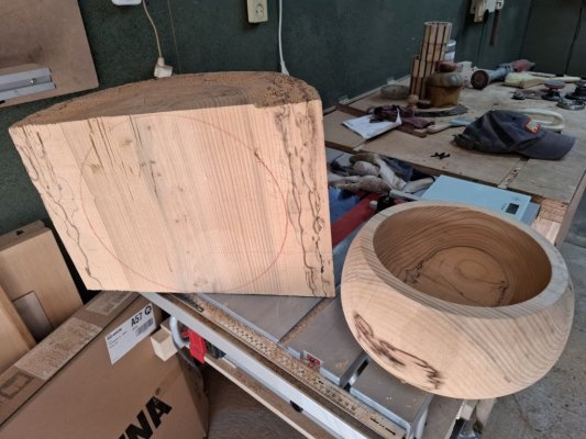

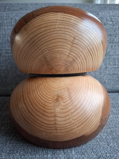

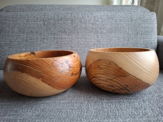

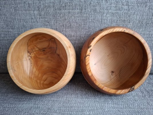

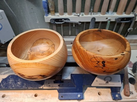

Flink blok naaldhout (pitch-pine?) gekregen, rondom buitenkant al zacht en nat, wel met mooie lijntjes erin. Eerst de ruwe vorm eruit gehaald en een aantal keer 2 minuten in de microwave tot er geen gewichtsverlies meer was. Opnieuw voorzichtig rond gedraaid met de schraper. Durfde niet te schuren, in de zachte delen schuur je zo een deuk. Daarna Variopox injectiehars erop, bij de zachte delen verdwijnt het onder je borstel dus wel tien keer over smeren, blijft zuigen. Na het drogen kon ik wel mooi schuren, geen zachte plekken meer. Diameter 30cm en 15cm hoog.

Ziet er goed uit. Er zitten inderdaad mooie lijnen in en een mooie zachte glans door de varipox.
Geeft dat niet een enorme, ongezonde stofwolk bij het schuren? Persoonlijk ben ik niet zo van dit soort materialen toepassen maar het resultaat mag er wel zijn.

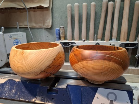

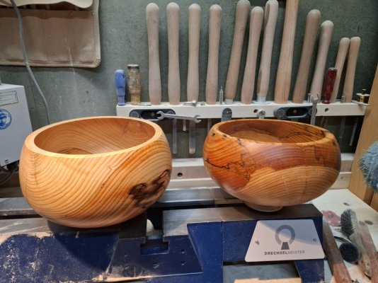

Zien er goed uit, kernhout lichter dan het spinthout?🤔 komt deze verkleuring door het gebruik van varipox🤔.
Stoft natuurlijk hard bij het schuren maar met een stofmasker en afzuiging dichtbij is het te doen, zonder afzuiging zou ik me er niet aan wagen. Vanmorgen afgewerkt en nog eens extra in de was gezet.
