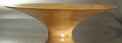

Ik heb wel eens wat hemelboom verwerkt. Het hout lijkt qua spinthout op essen, maar de kern heeft een beetje vreemde gelige kleur (maar ik had een stam van 65 cm diameter, dus ik vraag me af of je in dunne stammen iets van kernhout ziet).
Het gelige komt ook in de schors terug, die best stabiel is en tijdens het drogen niet veel vervormt.
Drogen van een vaas (hoog 50 cm, wanddikte 1 cm) ging zonder problemen, het werken van het hout zelf valt ook wel mee.
Hout langer laten liggen geeft wel wat verkleuringen, het is niet zo duurzaam.

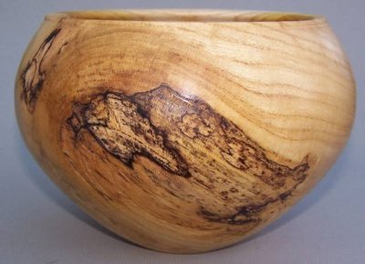

Hier foto's van een 40 cm schaal zonder kernhout.

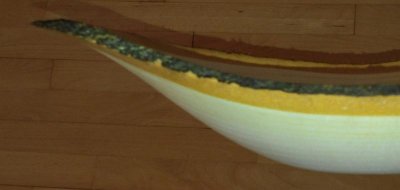

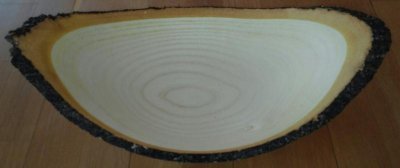

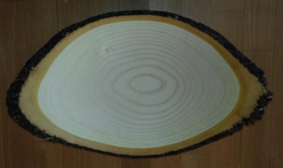

Ailanthus (Hemelboom) is goed draaihout, heeft een gelige kleur met een meer donker gele ring tussen het sap hout en harthout, schors lijkt wat op Beukenboom schors.
Ik heb verschillende schalen en vormen van dit hout gedraaid, dikste boom waar ik stukken van gezaagd heb was zo dik dat Ik met mijn 60cm kettingzaag zwaard zomaar amper door de stam kwam, door van 2 kanten te zagen, dus zo’n 120cm dik.

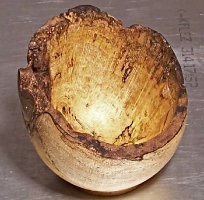

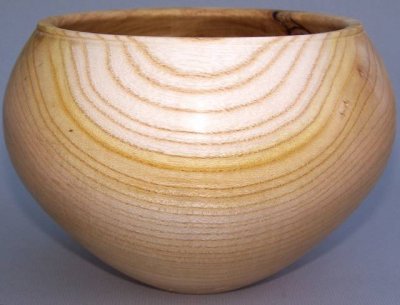

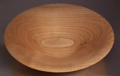

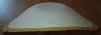

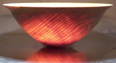

Ik heb ook Ailanthus burl gedraaid maar dat was wel erg kruimelig en moeilijk te draaien en heel te houden, hier foto’s van enkele stukken die Ik gedraaid heb.
De 3de foto laat de donker gele jaarring tussen sap en harthout goed zien, Ik heb deze ring in elke Ailanthus gevonden.
O ja vergat dit, Ik heb helemaal geen problemen met het drogen van Ailanthus gehad, op mijn manier van drogen, (drogen in een bruin papieren zak)
