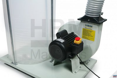

Nu wilde ik op de HBM 200 afzuiger een afstandbediening van klik aan klik uit gebruiken maar dat werkt niet,
daar als je de stekker eruit trekt en er weer in doet je toch weer op de groene knop moet drukken om de boel
op te starten door de beveiliging in de schakelaar.
Wat kan ik hier aan doen om het te veranderen dat dit wel werkt.

Heeft de afzuiger een nulspanningsbeveiliging? En waarom trek je de stekker eruit?
KAKU werkt helaas niet met een nulspanningsbeveiliging, die zal je moeten overbruggen, waarbij deze de beveiliging wel kwijt is. Je zou kunnen proberen hoe de KAKU schakelaar reageert als de stroom afvalt, volgens mij moet je die ook weer opnieuw inschakelen, dan fungeert die als nulspanningsbeveiliging.

Het gaat om een HBM 230 volt uitvoering, de stekker eruit is het zelfde als de stroom onderbreken met een klik aan/uit AB
het gaat om zo'n schakelaar.

Krijg je alleen voor elkaar door de schakeling aan te passen.
3 opties die me zo te binnen schieten zijn de schakelaar er helemaal tussen uit te halen en hem alleen te schakelen met KAKU en de andere optie is om een op afstand te schakelen dubbelpolig relais te gebruiken en deze over de schakelaar te plaatsen, nog een stap verder is helemaal een nieuwe schakeling er voor maken :)
Ben wel benieuwd hoe die afzuiger bevalt en voor wat voor een apparaten je hem gebruikt.

Dat is nulspanningsbeveiliging, zorgt ervoor dat er niet weer ingeschakeld na stroomuitval.
Die zal je ertussenuit moeten halen om het te laten werken. Kijk met de KAKU schakelaars wel uit dat ze de inductieve last van een motor aan kunnen. De opgegeven wattages zijn meestal voor ohmse lasten, zoals verlichting.
Een motor heeft door zijn werking met wikkelingen een faseverschuiving in de last, dat wordt inductieve last genoemd, en die is fors groter. Vandaar ook vaak de problemen met inschakelen van zware machines en de zekeringen die eruit vliegen.
Dimmers en schakelaars zijn hier meestal niet op berekend. De AMU-500 van KAKU is specifiek voor schakelen van motoren, en zoals het type al doet vermoeden voor maximaal 500 watt. Hou daar even rekening mee.

Dank voor het antwoord, ik denk dat de afzuiger wel meer is dan die 500 watt, ik zal morgen eens kijken of ik de schakelaar kan verplaatsen, de AB gedachte was de makkelijke weg die ik kon bedenken maar het blijkt even anders.

De hbm200 neemt ongeveer 2100 watt startstroom.
En draait tussen de 500 en 800 watt.
Zorg dus dat je schakelmateriaal voldoende is.

Ik heb dezelfde afzuiger en heb voor hetzelfde dilemma gestaan.
Bij mij staat de afzuiger in de ruimte naast de werkplaats en wilde ik hem vanuit de werkplaats kunnen bedienen. Maar ditzelfde zou jij nauuurlijk kunnen toepassen met een langere kabel tussen machine en bedieningskastje.
Ik heb de originele schakelaar eraf gehaald en met een 4-aderige kabel verlengd tot in de werkplaats. Op de plaats van de oude schakelaar op de machine een noodstop gezet om de machine toch veilig bij de machine zelf te kunnen uitschakelen bij nood. (Let wel op, niet alle noodschakelaars kunnen genoeg ampere aan)
Ik heb dus een lasdoosje op de machine gemonteerd waar de originele stekker in binnenkomt, met aarop een 4-aderige krachtstroomcontactdoos. Vandaar met een vieraderige kabel naar een machineschakelaar boven mijn werkbank en weer terug naar de noodstop, en vandaar weer naar de motor.
Daarvoor heb ik een bevestigingsplaatje gelast en vastgeschroefd aan de behuizing.
De slang is bij mij met een snelkoppeling aangesloten en gaat door de muur, waar ik er aan de andere kant ook met een snelkoppeling een langere slang aan kan zetten.
De machine zelf bevalt mij prima, ik gebruk hem vooral op de zaagtafel en vandiktebank, maar ook om (schoon) zaagsel van de vloer op te stofzuigen werkt het prima (opvegen en loslaten voor de open slang).
Als de machine aanstaat, moet ik een raam of deur naar buiten op een kier zetten, anders merk ik dat hij veel lucht aanzuigt (het kattenluik dat in de deur naar de werkplaats zit gaat anders zelfs open).
Wel heb ik het frame van de machine aangepast en vestevigd (houten plaat met metalen kader ipv de metalen onderplaat en nieuwe staanders die steviger en star zijn).

Bedankt voor de duidelijke antwoorden, mijn plan is nu ook om de schakelaar te verplaatsen zodat ik geen AB nodig heb.
