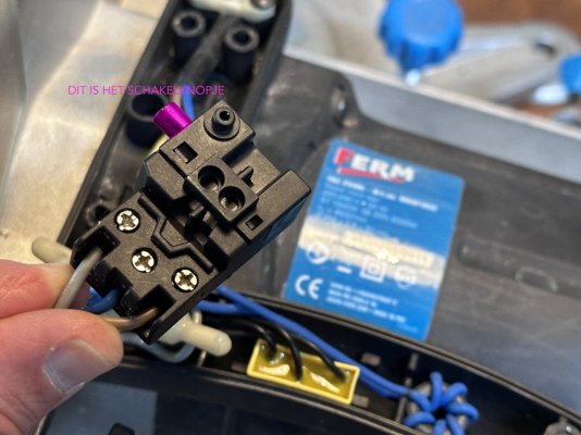

Goedemiddag, nieuw hier, dank voor het toelaten. Ik heb een Ferm 255RL radiaalzaag. Niet echt de Rolls Royce onder dergelijke zagen, maar om af en toe te gebruiken prima. Maar de schakelaar in de handgreep is kapot. Heb geen idee hoe je daar nog aan kan komen of dat ik een afwijkende schakelaar koop en er in probeer te knutselen. Er zit een grijze draad naast bruin en blauw. Is dat een "geleidende" draad ? Dank vast, groet Jeroen

Staat er ergens op de huidige schakelaar een typenummer of code?
Het lijkt alsof er op de rechterkant (op de foto), dus tegenover de knop, een sticker zit. Staat daar iets op ?
En van de draden, als je die volgt waar kom je dan uit? Komen bruin en blauw toevallig vanaf de stekker en gaat grijs naar de motor?
Geen code helaas. De sticker is van de Ferm zelf., geen verwijzing naar de schakelaar. Van Ferm zelf krijg ik geen antwoord.....

Wel oppassen, ze zijn er ook met 4 aansluitingen. Ze zitten in veel elektrisch gereedschap.
