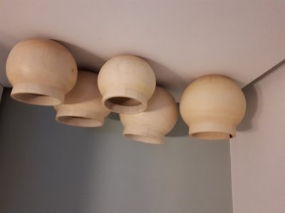

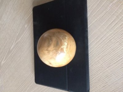

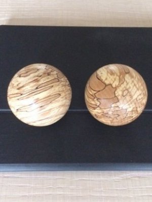

Vandaag 2ballen uit vervuurd beuken gedraaid met behulp van schaduw.
Dit werkt erg handig en je hoeft de bal niet meer opnieuw in te spannen.
Diameter van de ballen ca 7cm.
En nog een van 11,5cm
Perfect rond zo te zien en mooi getekend hout, daar durf ik me nog lang niet aan te wagen.
