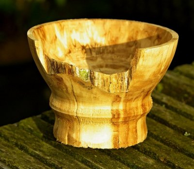

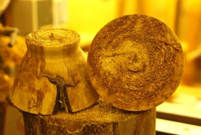

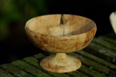

Ik heb een stammetje van populier, wat niet al te best meer is, genomen en rondgedraaid.
Het is door het rottingsproces vrij donker geworden.
Het stammetje in vieren gedeeld.
Ik draai in dit geval in kopshout.
Buitenkant draaien gaat goed, binnenkant draaien veel minder.
Om één binnenkant te draaien moest ik meerdere keren naar de slijpmachine, maar toen ging het goed.

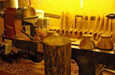

Dit is vervelend hout om te draaien, het hele hout is zacht.
Van het draaien wordt de beitel erg warm, dus stukje draaien en dan even wat anders doen of een andere beitel pakken.
