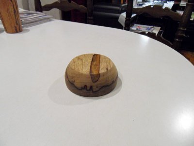

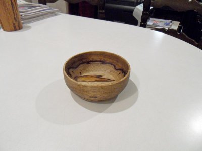

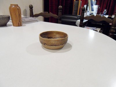

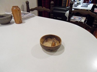

Proef schaaltje van limba, ik kreeg dit hout cadeau van Rick bij een bestelling, er zitten nogal wat wormgaatjes in, daarom was het ook gratis. Ik heb de gaatjes gevuld met Gupa vuller en schuurstof vermengd. Het schaaltje is wat dun geworden omdat er uitbrekers waren, maar die schuur je makkelijk uit dit zachte hout. Dit was een kleiner blokje hout om te testen hoe het hout zich op de draaibank verhield. Ik kwam erachter dat je dit hout toch met vlijmscherpe beitels moet draaien anders krijg je uitbrekers op de kopse kant, daarom is het schaaltje uiteindelijk ook zo dun geworden. Eigenlijk wilde ik dit schaaltje op advies van Peter, met een lange schuine onderkant draaien, maar weer niet goed nagedacht, ik had er een veel te groot blok hout met pen voor in de klauw opgelijmd.
