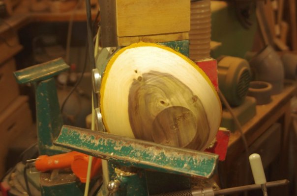

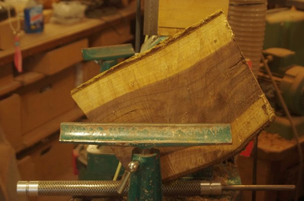

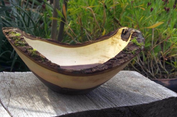

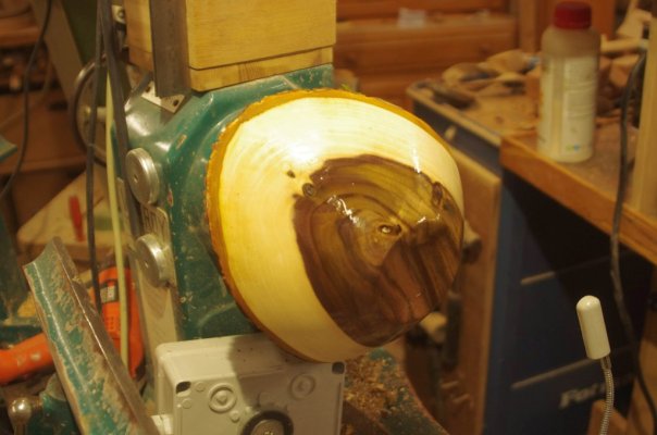

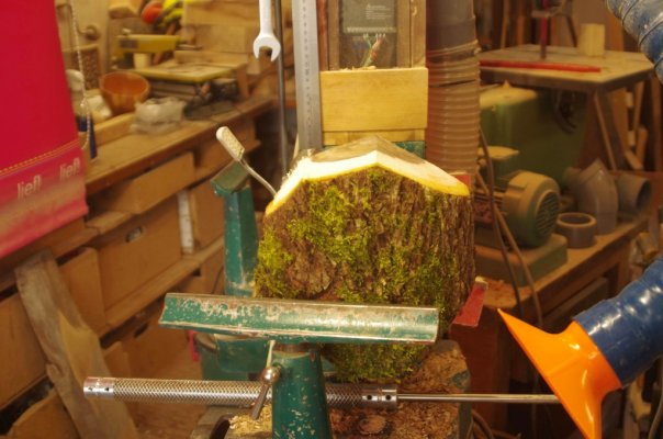

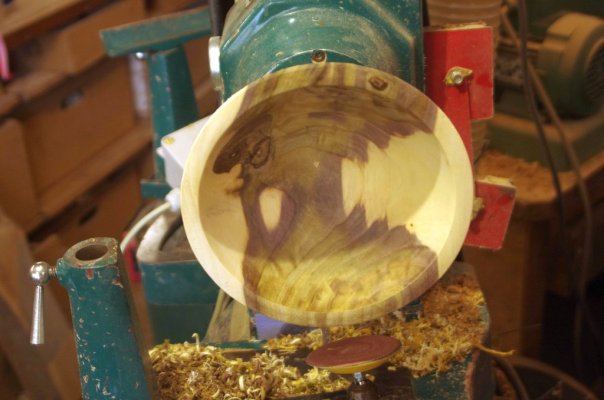

Een blok van een zwarte noot gekregen.
Ik dacht gelijk, daar maak ik nu een schaaltje van en voordat de visite weg is moet het klaar zijn.
Het was een meidenclub, dus daar wilde ik niet bij zijn.
2 uur later was het klaar, met de vermelding dat het kan scheuren afgegeven.
Het is ongeveer 30cm doorsnee en is afgewerkt met verbeterde houtolie.
In het echt zijn de kleuren nog mooier.
Het is geschuurd tot korrel240 en afgewerkt met verbeterde houtolie.

Mooi schaaltje met een mooie aftekening met het spinthout, je hoeft vaak niet iets te verzinnen met zo’n hobby als deze….. al moet je in de winterdag maar eens een keer de kachel nakijken 😁

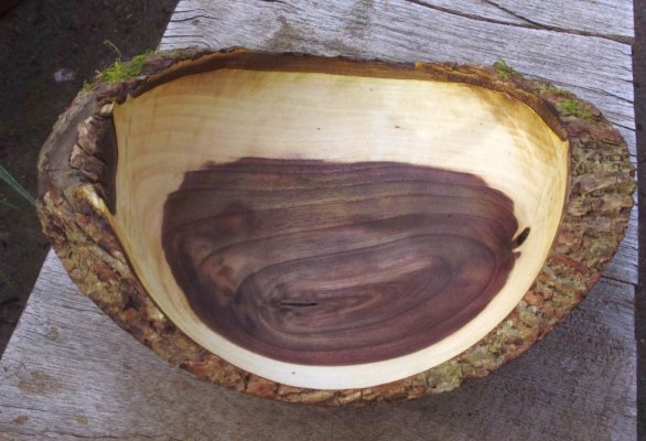

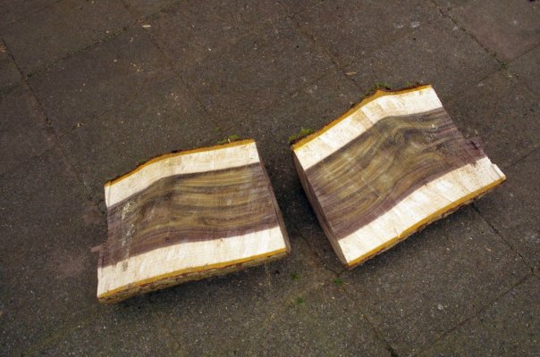

Zoals je gezien heb, heb ik 2 helften, waarvan 1 gebruikt.
De 2e zat ik inderdaad aan natuurrand te denken.
Ik zal kijken of ik hem klaar heb voor de dag van radius in Hernen, dan neem ik hem wel mee.

Mooi man 👍🏼, inderdaad als de kern aan de binnenkant had gezeten was de tekening heel anders geweest, had de schaal meer diepte gekregen …
Anderzijds deze heeft ook karakter en charisma, smaken verschillen en het is een leermomentje. Je hebt er nu een foto van zodat je kunt vergelijken 😁

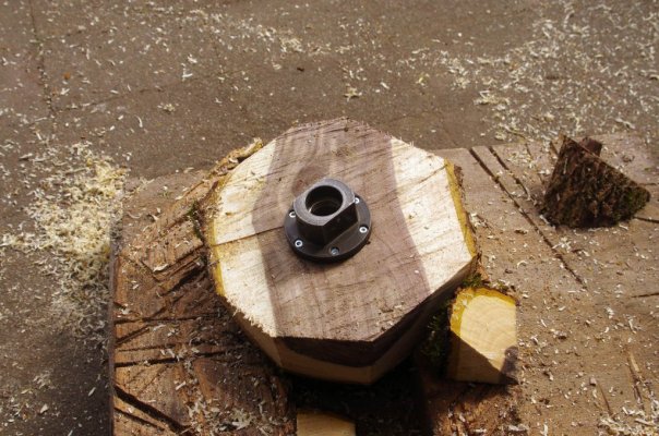

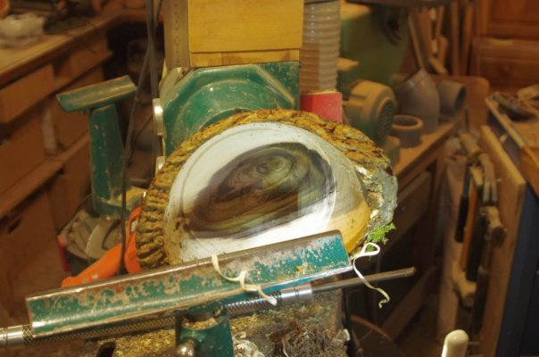

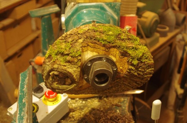

Vraagje, aangezien ik hetzelfde hout heb liggen. Heb je dit 'nat/vers' verwerkt en daarna ook geschuurd en geolied?
Mijn verse schaal van ook zwarte noot is van rond vervormd naar ovaal. Schuren durfde ik daarnaast zelf nog niet aan, werd in mijn beleving vooral heel vezelig.
de Haan
17 aug 2009
4.052
1.433
Emst
De boom is een paar weken voor het draaien omgezaagd.
Als ik zulk vers hout ga schuren dan maak ik het met een brander eerst droog.
Dan gaat schuren prima.
Het is gelijk in de olie gezet.
Het schaaltje met natuurrand staat nog steeds in de schuur en er gebeurd niets mee.
Eerst een week of 2 in de krullen en nu al een tijdje zonder krullen, open en bloot.
