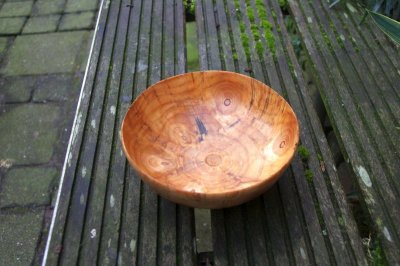

Ik had een schaaltje van een apenboom een tijd geleden voorgedraaid.
Nu heb ik het afgemaakt.
Afgewerkt met druivenpitolie.

Leuk bakje, vreemd dat die zwarte tekening aan de binnenkant bijna afwezig is. Heb je daar een verklaring voor?

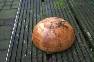

Kor, aan de ene kant heeft het rottingsproces meer werk verzet dan aan de andere kant.
Didier, ik verwacht dat het niet gaat vervormen, het heeft namelijk bijna een jaar in de schuur liggen drogen.

Ik veronderstel dat de onderkant van deze schaal dichter bij het einde van de stam zat, en waar de schimmel begint om naar binnen te werken, te laat nu, maar het was wel een goede geweest om in de olie te zetten om meer doorzichtig te maken.
Lang hout droogt en krimpt hetzelfde aan alle kanten en gaat dus niet vervormen, dwars hout als in planken word dunner en smaller maar niet korter en vervormd voor die reden.
Mooie schaal en heel typische tekening voor dit soort hout met de knoken rondom de stam, netjes gedraaid haantje :D ;).
