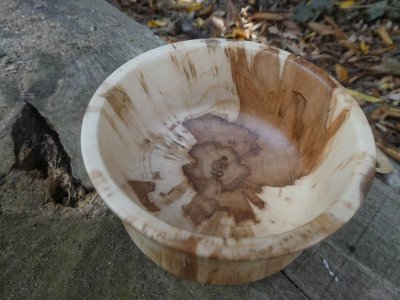

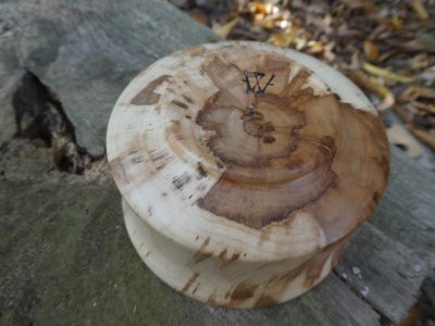

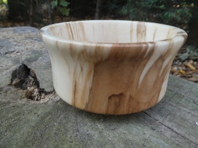

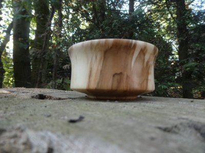

Dit schaaltje (10 * 5 cm) is gedraaid uit vers gezaagd esdoorn (kopshout ingespannen van pit tot pit) waarvan een deel kennelijk aan het schimmelen was (vervuurd).
Afwerking met hardwaxolie.
Een soortgelijk schaaltje uit esdoorn zonder slaap is in tweeen gebarsten voordat het goed en wel droog was, dus kennelijk zorgt die vervuring ervoor dat de kern voldoende zacht is om mee te geven met het drogen zoals Jurriaan laatst ook al schreef.
