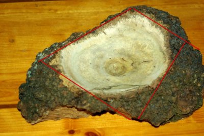

Ik ben een schaaltje aan het draaien uit een wrat van een Robinia (acacia)
Ik zit er aan te denken om op de rode lijnen met de zaag schuin af te zagen.
Schuin naar binnen van onder naar boven en/of schuin naar beneden zodat er totaal geen lijn inzit.
Is dit een goed idéé?

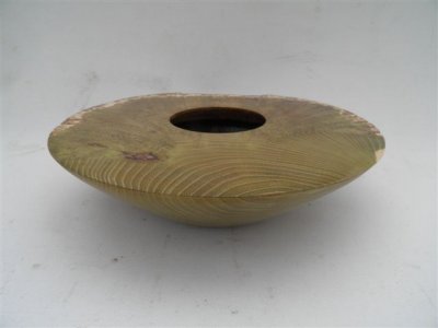

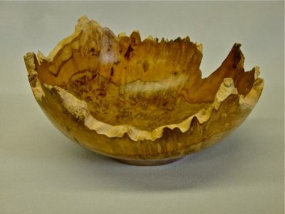

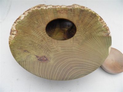

Prachtig stuk hout. Zoals Nico aangeeft blokje hout erin of nog een keer inspannen en bij voldoende hout een verzet draaien voor de chuck. Brok een beetje rond zagen en de achter/onderzijde bewerken. Daarna omspannen en de bovenzijde afwerken tot schaal met natuurrand. Daar afdekken en een beetje ammoniak erbij plaatsen. Pas op niet te lang want de verkleuring tot groen duurt niet zo lang.
Zie foto. Mocht je nog wratten over hebben dan houd ik me aanbevolen. Wat ik van je kreeg ligt al mooi te drogen.
Veel succes Jan.

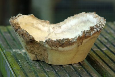

Ik ben er mee verder gekomen.
Aan de binnenkant een ondiep gat geboord zodat ik hem in de vierklauw kon pakken.
Buitenkant gedraaid en geschuurd naar 400
Binnenkant gedraaid en geschuurd naar 220
Over de buitenkant ben ik niet tevreden, de schors is afgerond door het schuren.
Denk dat ik hem nogmaals inspan om de buitenkant over te doen.
