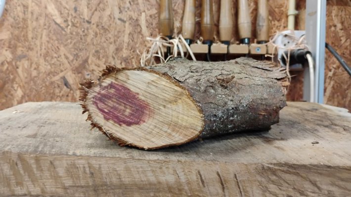

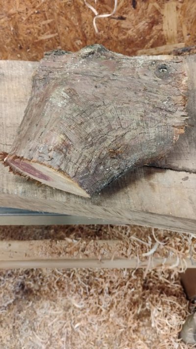

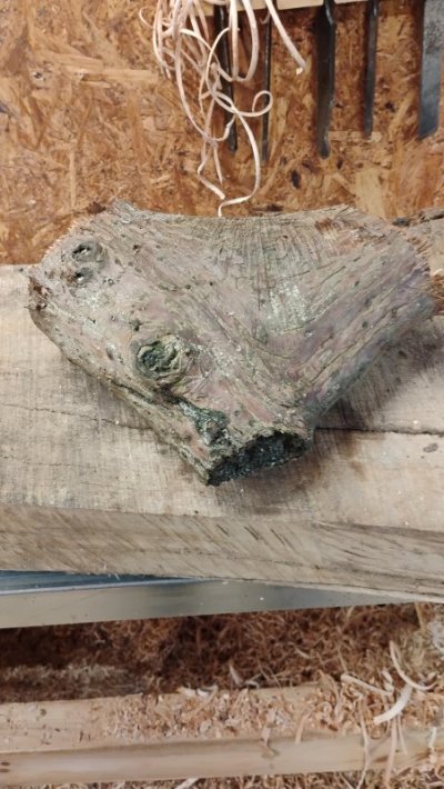

Uit een haaks vergroeide tak van Juniperis een schaaltje gedraaid. Deze vergroeïng ontstaat (meestal) in spreidend groeiende soorten zoals Juniperis media 'Hetzii'. Deze soorten groeien breed uit, als ze worden gesnoeid kan zo'n haakse vergroeïng ontstaan, zoals op de foto te zien is, is de tak plat. Heel mooi om te draaien.
De tak:
IMG_20250103_140803139.jpg Links boven is hij afgesnoeid, het rode hout is kernhout
IMG_20250103_140826571.jpg De andere kant

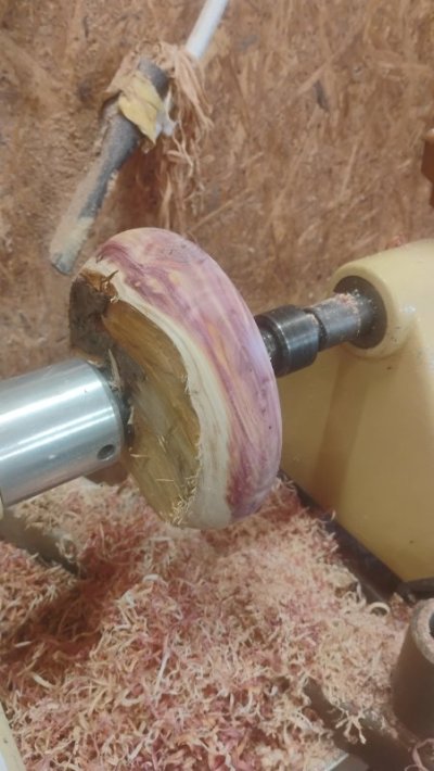

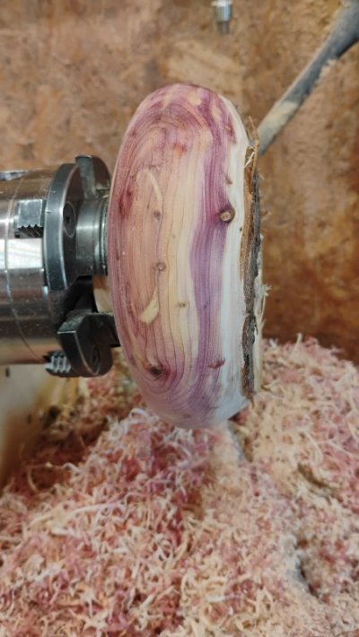

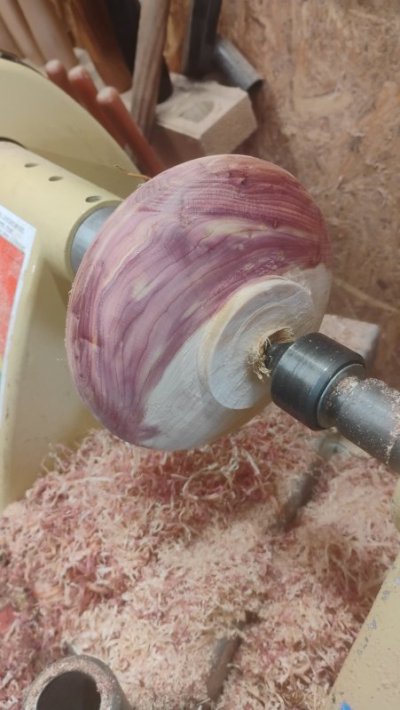

Rond gemaakt:
IMG_20250103_144705683.jpg IMG_20250103_144727987.jpg IMG_20250103_144938015.jpg Mooie kleuren en een heerlijke geur..

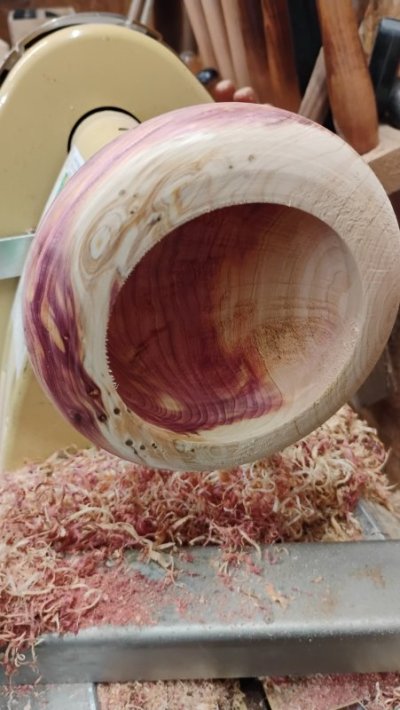

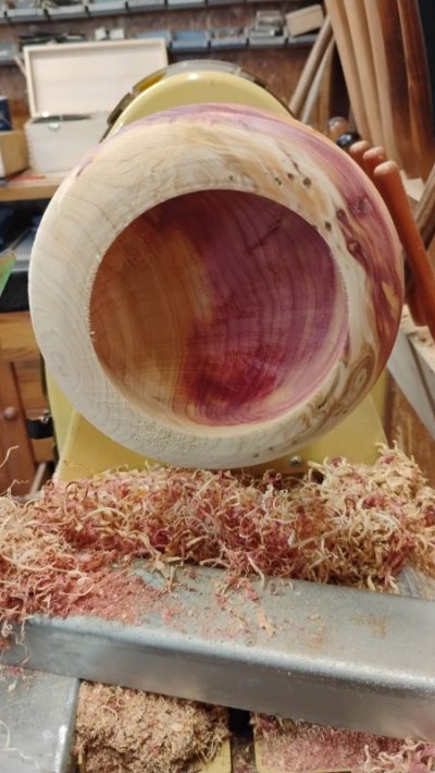

En uitgehold:
De diameter is ongeveer 15-17 cm, hoogte ongeveer 5 cm, dikte ongeveer 2 cm, vochtigheid boven 20%, is dus in een zak met spanen gegaan om te drogen.
