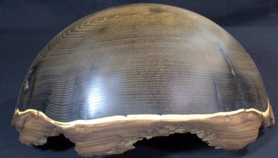

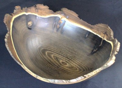

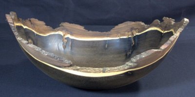

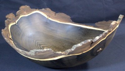

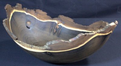

Een schaaltje uit gerookt robinia.
Maat: 28-37 cm diameter, 8-16 cm hoog, 8 mm dik
Afwerking: korrel 320, gerookt, 2x walnootolie/sinasappelolie
Iets kleiner dan ik ze meestal maak, maar dat de schors bij deze dikte bleef zitten was wel onverwacht.

Prachtige schaal!
Apart dat je deze rand eraan hebt kunnen houden, maar wel heel mooi.

Het is van een in januari gekapte robinia, dus het hout voelt niet kletsnat - eerder half nat. Maar wel nat genoeg om goed te roken, bij droge robinia wordt dat vaak een vreemde kleur donkergroen in plaats van bruin/zwart.

Niet zo moeilijk: schaal maken en schuren (ik ga tot korrel 320). Dat de schaal op 3 blokjes hout op de vloer van mijn werkplaats (zodat hij niet op de koude betonnen vloer staat), bakje (een plastic ijs-bakje o.i.d.) met 2 cm ammonia er naast (van de schildersvakzaak, 10%) en 24 uur een speciekuip er over heen.
Te lang roken geeft mij een soort van zwarte kristallen, te kort geeft minder intens bruin.
Robinia rookt beter dan eiken, omdat het splinthout echt niet kleurt, bij eiken gaat dat altijd wel een beetje mee met het kernhout.
NB: 10% ammonia geeft echt heel veel damp, dus bedenk zelf of je het zelf veilig vind. In mestsilo's gaan ze er aan dood. Ik doe het meestal naast de deur, zodat ik met 1 stap buiten ben als ik per ongeluk het bakje omstoot o.i.d.

Ik begin met het vastschroeven (houtdraadbouten, M8x80 dacht ik, in ieder geval ruim lang genoeg om door de schors heen te komen, voorboren met een boortje 6.5) van de opspanplaat door de schors heen, draai dan de buitenkant + voet, dan voet in vierklauw en binnenhand uithollen, dan klemmen tussen een blok hout in de vierklauw en het meedraaiend center zodat ik de bodem van de buitenkant kan afwerken op een klein klosje na, dat ik dan handmatig verwijder. Een foto hiervan heb ik zo even niet beschikbaar.
