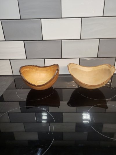

Ik had de andere helft van de stam nog liggen dus poging 2

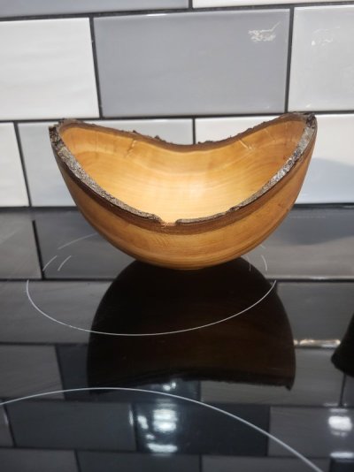

Hout is van een sierkers en is nat hout.

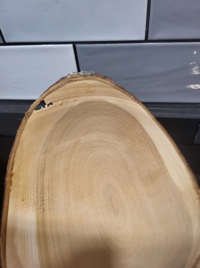

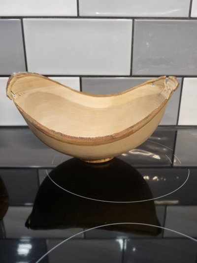

Ook niet perfect, maar deze kon ik nog redden. Er bleek een storend scheurtje in te zitten. Dit resulteerde in een groef aan 2 zijde van de schaal. Deze is eruit geschuurd.
Later ging dit schaaltje vliegen. Bij het eraf draaien van de voet spleet het hout. Hierdoor ontbreekt er een stukje schors.
Schaal is geolied met danish oil ander schaal is niet afgewerkt en niet gescheurd.

Schaaltjes zijn mooi getekend, maar akelig dun, petje af, nat hout vervormd tijdens het draaien,
Hoe houd je het stabiel, bij mij kan ik het zo bij die dikte vlot een halve centimeter vervormen, en dan ook nog eens de middelpunt vliegende kracht….. bij het minste scheurtje…… vliegen 🫣…. Brokkenpap

+1. Die ervaringen heb ik ook. Maar ja, daar zit ook de uitdaging. Ik kom voorlopig nog niet verder dan een 7mm. Mooie vorm ook(y).

Gewoon natspuiten en je vinger er tegen aan houden dan draaien met een hand. Ik heb hier nog wat hulst liggen van een jaar oud. Dit is echter wel een houtsoort die heel snel scheurt.
