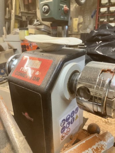

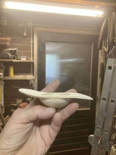

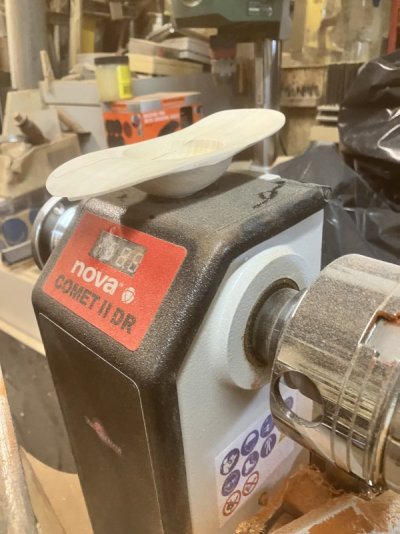

Volgens mij ben ik nog de enige die nog iets draait de laatste tijd, maar probeer toch elke keer iets anders te bedenken.
Deze keer een schaaltje geprobeerd te maken met vleugels, één omhoog en de ander naar beneden….IMG_9507.jpeg
Het was effe puzzelen maar uiteindelijk begin ik eea door te krijgen. Omdat het nog steeds een probeersel is, een stukje stopblok van het werk 😮‍💨geofferd. Ik denk dat het beuken is met een beetje slaap erin.

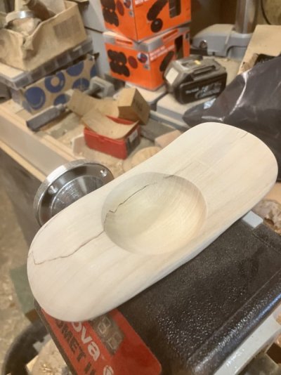

Veel schuurwerk was het nog wel maar denk dat het in de toekomst beter gaat mogelijk ook met ander hout. Wat hier gebeurde is me nog nooit overkomen. Bij het laatste schuren met een korrel 320 ,om de scherpe randjes eraf te halen , dat er een splinter uitbreekt wat niet meer te repareren is…….😡. Splinter is natuurlijk niet kwijt, maar ligt gewoon ergens tussen de krullen.
Ik denk dat het plaatselijk te warm is geworden en hierdoor een reeds aanwezige zwakke plek of scheur losgelaten heeft.
Irritant is dat, maar het goeie van het verhaal is dat ik m’n werkwijze en volgorde bij deze vormgeving gevonden heb ( denk ik) .
Op naar de volgende…… Ik sta open voor tips en ben benieuwd of iemand al zo’n gevormd iets gedraaid heeft
Groetjes John

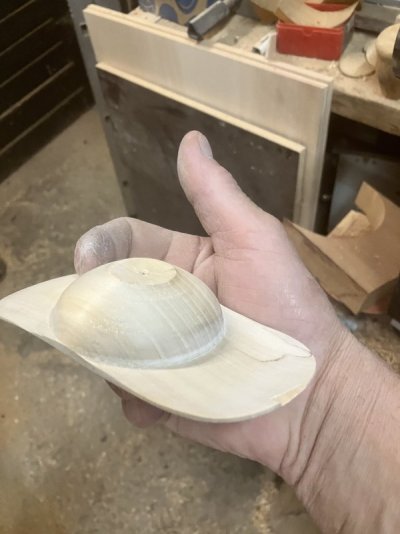

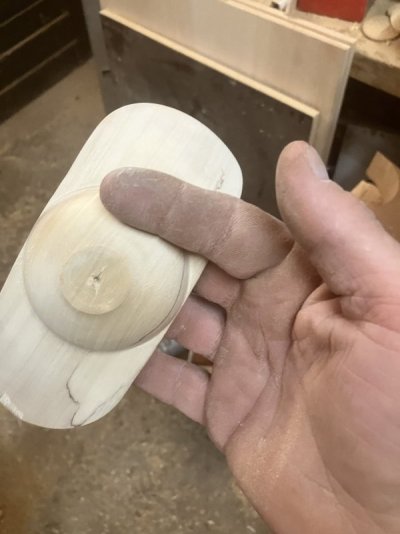

Eerst een balkje centrisch op lengte gedraaid tussen de centers en de boven en onderkant gedraaid
Daarna de centers 2 cm in de lengte verzet om eerst de bovenkant weg te draaien.
Daarna nogmaals 2 cm de andere richting verzet om de onderkant weg te draaien.
Volgende stap was aan de onderkant een tap aandraaien vanuit het oorspronkelijke center. En de onderkant vormen.
Omspannen in de Chuck en de binnenkant uitdraaien.
Op een pasgedraaid klosje de bovenkant klemmen dmv het tegencenter en de onderkant afdraaien.
Tussendoor nog eea geschuurd omdat het toch opgespannen was
Als laatste het laatste schuurwerk met de hand en het oliën
Hoop hiermee een beknopte omschrijving gegeven te hebben, heb helaas geen foto’s gemaakt omdat ik pionierend bezig was…..
Mogelijk in de toekomst een nieuw project met foto’s
Groetjes en succes John
