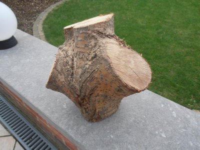

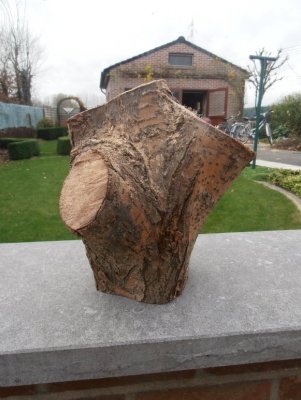

Via een stuk boomstronk, vertakking heb ik een schaaltje gedraaid tot op een wanddikte van een 6-tal mm.
De houtsoort is populier.
Hier sfeerbeelden met wat uitleg.

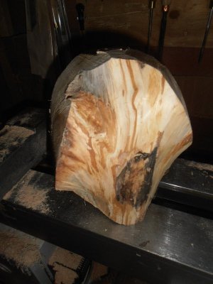

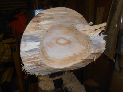

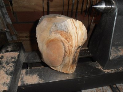

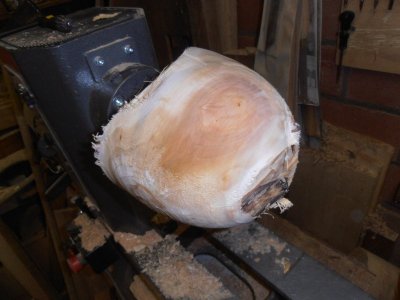

De beginsituatie

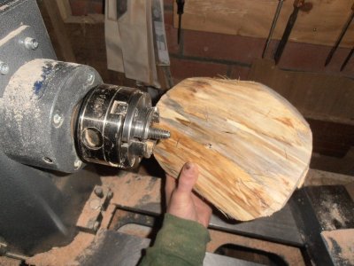

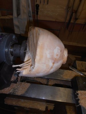

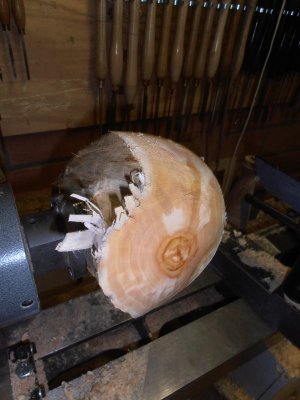

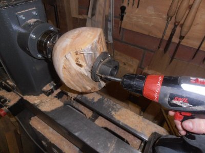

Een werkstuk uitgezaagd via de lintzaag, maar ik zag direct dat de schors volledig los kwam.

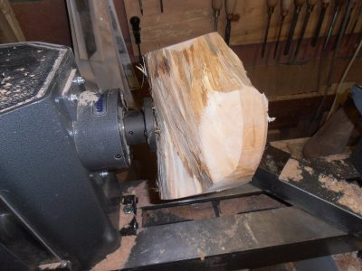

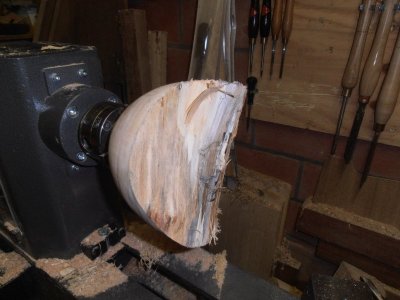

Werkstuk via een schroefbout vast gedraaid op mijn klauwkop.
Na een 2-tal minuten draaien voelde ik aan dat mijn werkstuk niet zo goed stabiel en veilig was.

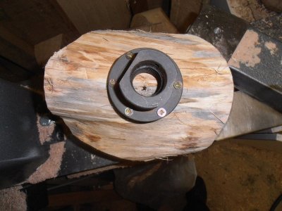

Ik heb er dan maar een vaste flens opgeschroefd. De gebruikte schroeven waren 4,5 x 60 mm.

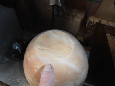

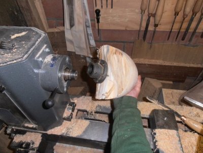

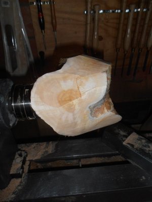

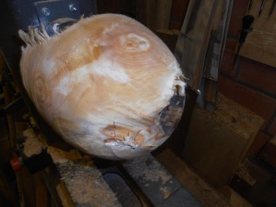

Het werkstuk met de vaste flens op de draaibank plaatsen.

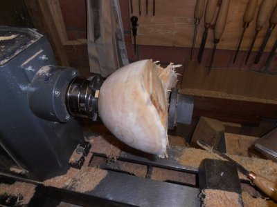

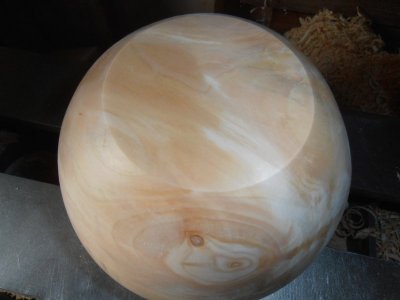

De onderkant van de schaal wat op vorm draaien.

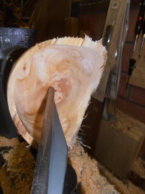

Een kraagje aan de onderkant draaien om te grijpen met een klauwkop.

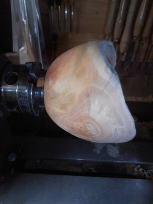

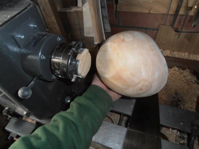

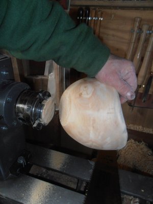

Werkstuk met vaste flens van de draaibank nemen. het werkstuk omgekeerd plaatsen met het voor gedraaide kraagje in de klauwkop.

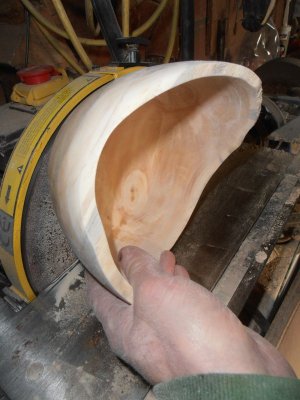

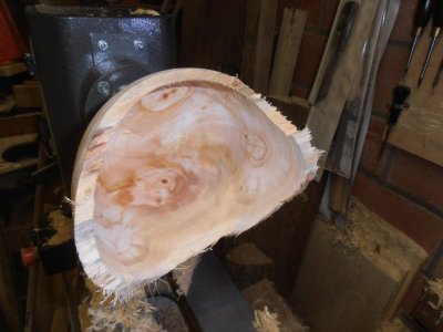

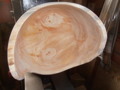

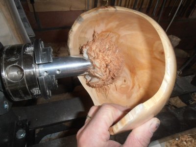

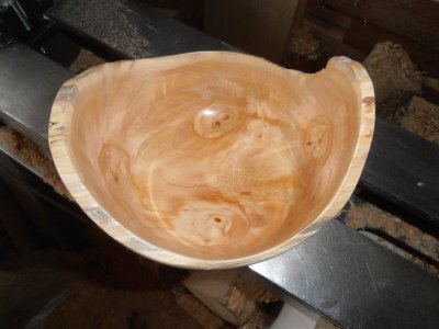

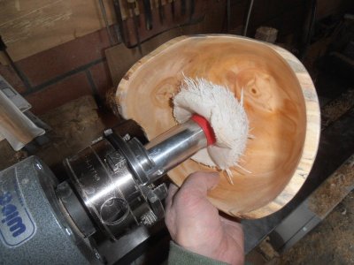

De binnenkant uitdraaien.

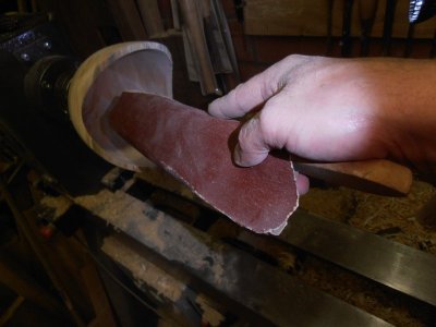

Schuren van het geheel van korrel 120 tot 400.

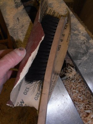

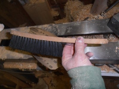

De binnenkant was niet zo evident aangezien de uitstekende delen bovenaan.
Via een dun handborsteltje en een stuk schuurpapier heb ik het op een veilige manier kunnen doen.
Hier nog een filmpje hoe het schuren ging.
Hier het schuurresultaat.

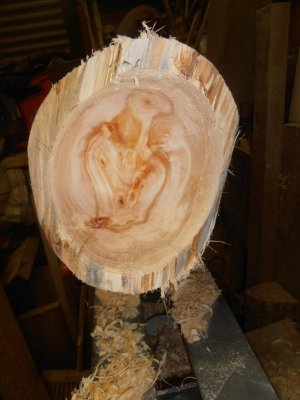

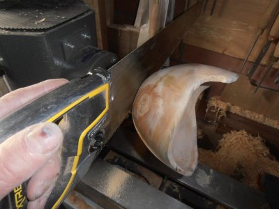

Het werkstuk los zagen tegenover het voor gedraaide kraagje met een sint-jozefszaag.
Dit werd met een stil staande draaibank uitgevoerd.

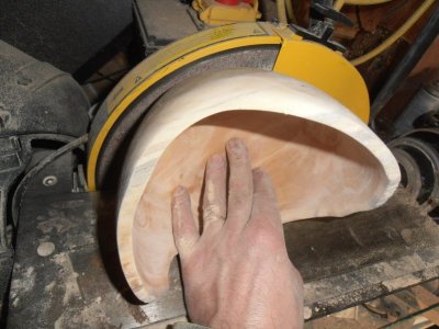

Het ondervlak schuren.
Eerst met mijn schuurmolen vlak geschuurd om daarna handmatig tot korrel 400 te schuren.

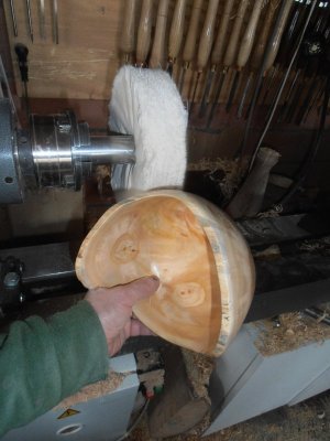

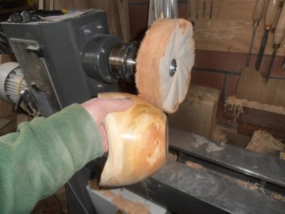

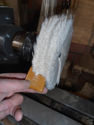

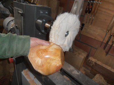

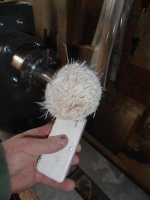

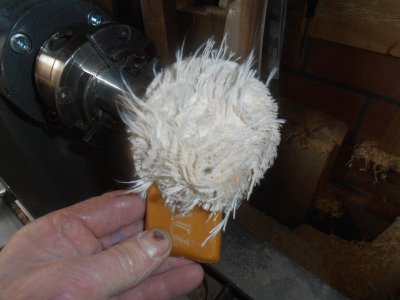

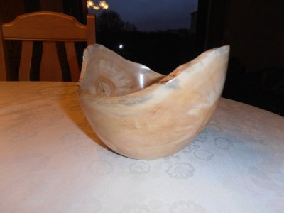

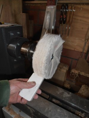

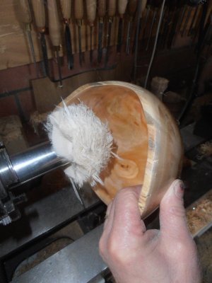

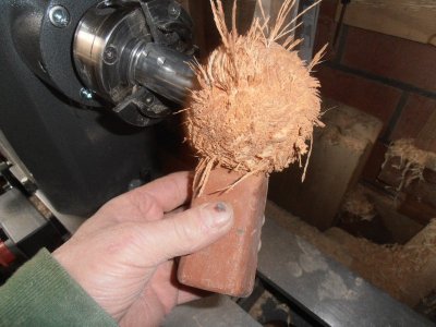

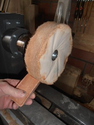

Het schaaltje/kommetje polijsten met de drie verschillende producten om met carnaubawas te eindigen.
Vooraleer ik heb gestart met polijsten, heb ik eerst een laagje saeler opgeplaatst via de spuitpistool.
Daarvan ben ik een foto vergeten te nemen.
Het polijsten zelf.
Eerste stap.
Tweede stap.
Stap drie.

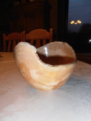

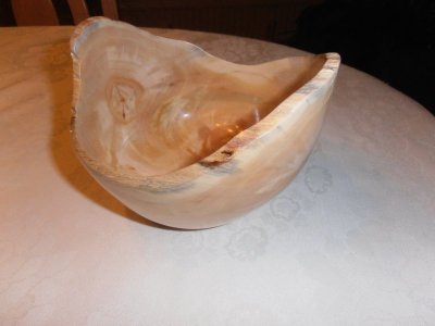

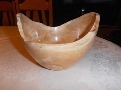

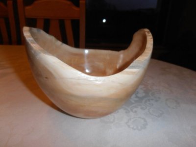

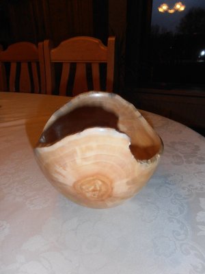

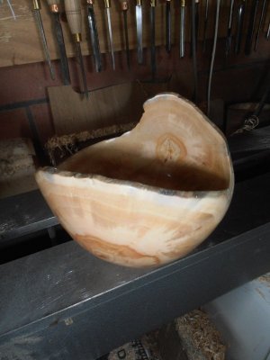

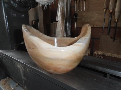

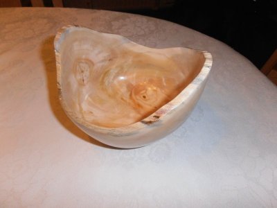

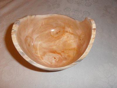

Het resultaat.
Nog eens van alle hoeken en kanten bekeken.

Mooie, duidelijke foto's en een mooi resultaat.
Hoe meer van dit soort foto's ik zie, hoe meer ik denk; "Dat wil ik ook".
Wie weet...
Groet,
Jan

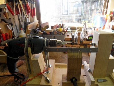

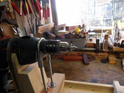

Ha ha, nu komt de aap uit de mouw, en ik maar denken hoe krijgen die draaiers dat allemaal zo mooi glad en zo'n mooie glans erop;) Didier, is er nooit eens een werkstuk los gekomen tijdens het draaien? Als ik de plaats had denk ik dat ik er ook een aanschafte, maar ik doe het maar met mijn zelf gefabriceerde draai ding.
Het werkt voor een handvatje te draaien, ik heb er geen nog goede chuck voor kunnen vinden.
Ja Pel, er kan daar wel een klein draaibankje staan hoor in de plaats van die boormachine.
Het is nieuwjaar en kerst, wrijf eens op moeder de vrouw haar bil.

Och, Didier daar hoef ik niemand voor over de bil te wrijven, het is een gebrek aan ruimte waar ik mee zit. En om zo'n klein licht ding te kopen zie ik niet zitten, er staan er immers vaak te koop, en die doen ze niet weg omdat het zo'n goede draaibank is. Voor een handvat of bijvoorbeeld speelgoed wieltjes hoef ik zo'n kleine draaibank niet aan te schaffen, en bijvoorbeeld een Drechselmeister Stratos kan ik niet kwijt in mijn werkplaats 4 x 4 meter.
