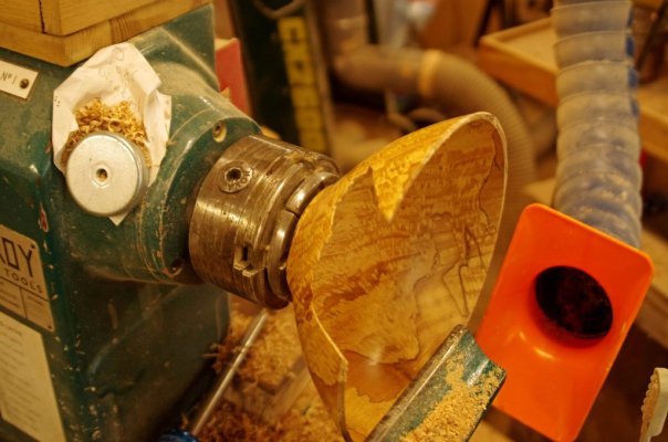

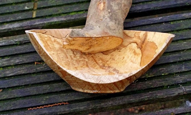

Ik had een schaaltje staan wat al helemaal klaar was.
Van de zomer zat er opeens een scheurtje in de rand.
Vandaag bekeken en dacht, ik draai er gewoon een stuk af dat de scheur weg is.
Repareren met secondenlijm was geen optie, want dan wil ik de lijm weg kunnen draaien.
De rand was 4mm en verderop nog 1mm.
Tijdens het draaien spatte er opeens een stuk af, dan is het einde oefening.

Heel erg jammer, heb pas ook zoiets duns gehad maar van tevoren tape aan de buitenkant omwikkeld om centrifugaal kracht op te vangen, dat ging gelukkig goed bij het afwerken van de binnenkant….

Dat is jammer de Haan, ik was vorige week een natuurrandschaal te draaien en daar werd de binnen zijde iets ovaal. Dit kwam omdat er een scheurtje inzat dat bij het draaien naar benden werd gedrukt. Met veel moeite heb ik het kunnen wegwerken. Niet dat het onzichtbaar is.
