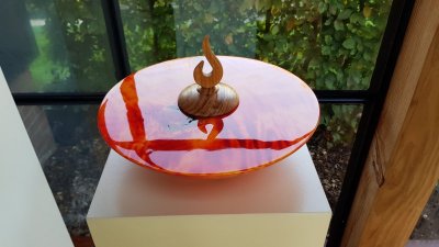

Forumlid Rien van Lieshout gebruikt een 2K transparante lak uit een spuitbus. Ik weet het merk niet maar hij zal nog wel reageren hierop.
Zijn objecten zijn perfect afgewerkt. Onlangs nog hier te zien.
