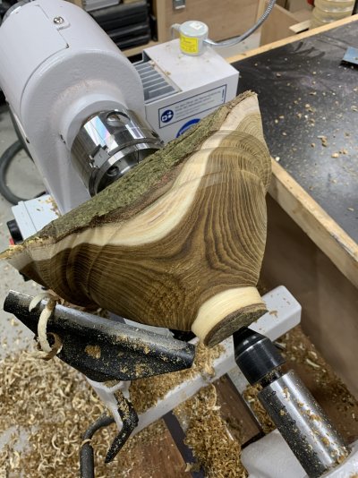

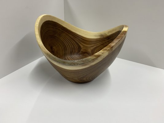

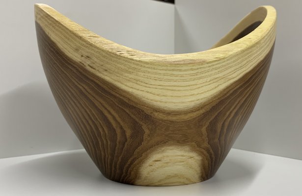

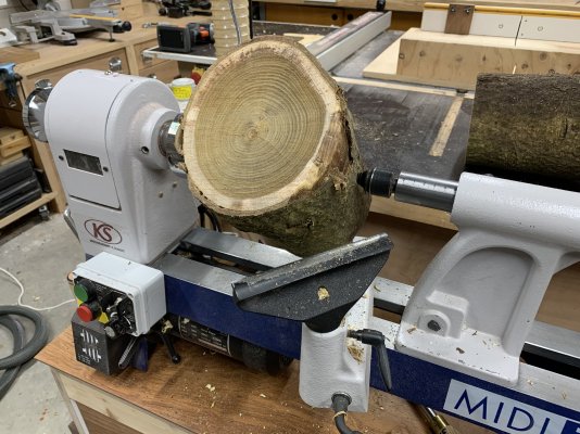

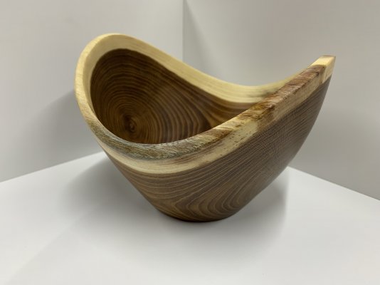

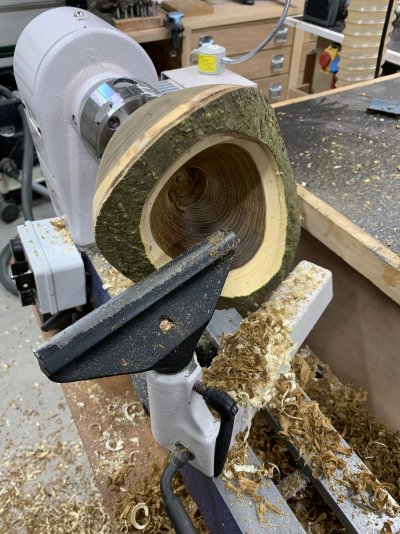

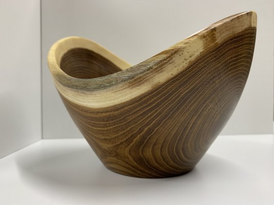

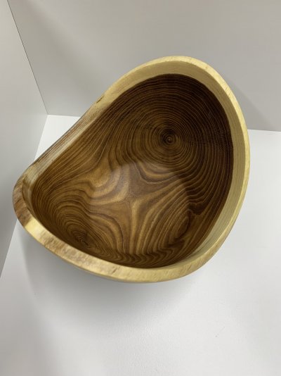

Ik ben niet echt een houtdraaier...Maar ik heb sinds enige tijd wel een Midi II draaibank (super ding) om toch af en toe wat te kunnen draaien. Van handvaten, tolletjes en een deegroller nu toch langzaam aan schaaltjes begonnen. Dit is tweede schaaltje wat ik gedraaid heb.
De foto's spreken voor zich denk ik. Het hout was nog nat, ik heb het gedroogd in de magnetron.. Ook voor het eerst, maar ging goed. Rustig aan gedaan. Geen gekke scheuren gelukkig ondanks twee keer een kern in het schaaltje. Paar lagen Danish Oil en daarna afgewerkt met Wax.

Whooow, wat een schitterend hout.
Machtig hoor dat je dit zo maakt. Hoe lang moet zo iets dan in de magnetron om droog genoeg te krijgen?.
Groet Edwin.
Ik heb een klein avondje lang 1minuut in de magnetron, dan weer goed afkoelen (20 minuten), daarna weer een minuutje in de magnetron. Ik denk in totaal iets van 8 keer gedaan. Misschien dat het ook anders kan, was voor mij ook voor het eerst...
