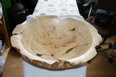

mooie tekening in het hout. alleen jammer dat de foto in klein formaat is zo dat de schaal wat moeilijker te zien is. Heb je geen grotere foto en meer van de zijkant voor de vorm?

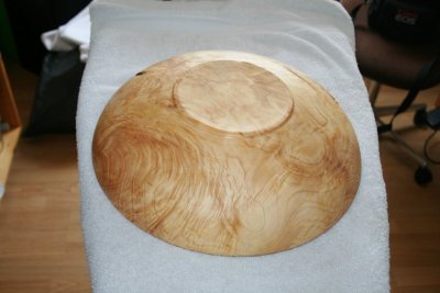

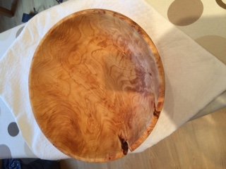

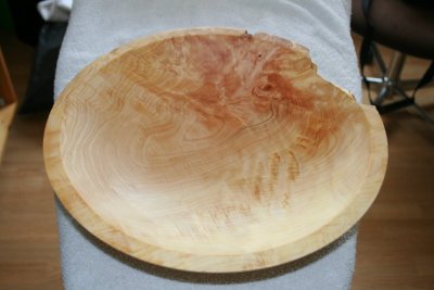

Zal deze week eens kijken of ik andere foto's kan maken.
heb nog een paar schalen van conifeerwortels gedraaid.

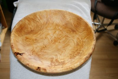

handig18
17 feb 2013
3.162
934
Oss
Deze heeft mijn persoonlijke voorkeur.
Gaf wel veel problemen door het zand welk overal tevoorschijn kwam.

hoe ben je te werk gegaan met de wortel ?
ik heb hier 2 wortels van taxus liggen waar ik wel wat mee wil proberen maar weet nog niet zo goed hoe ik het eea moet aanpakken

leuk
Eerst zul je moeten zorgen dat je zoveel mogelijk zand/grond verwijdert (heb ik gedaan 2-3keer met hogedrukreiniger en schroevendraaier). Daarna heb ik alle schors verwijderd en nogmaals flink afgespoeld. Nu zul je voor jezelf moeten kijken hoe je e.e.a gaat verzagen (is afhankelijk van de grootte van de wortel, vorm en natuurlijk de diameter welke je kunt draaien.)
En nu nog regelmatig je beitels slijpen door het zand dat je toch nog regelmatig tegenkomt.
